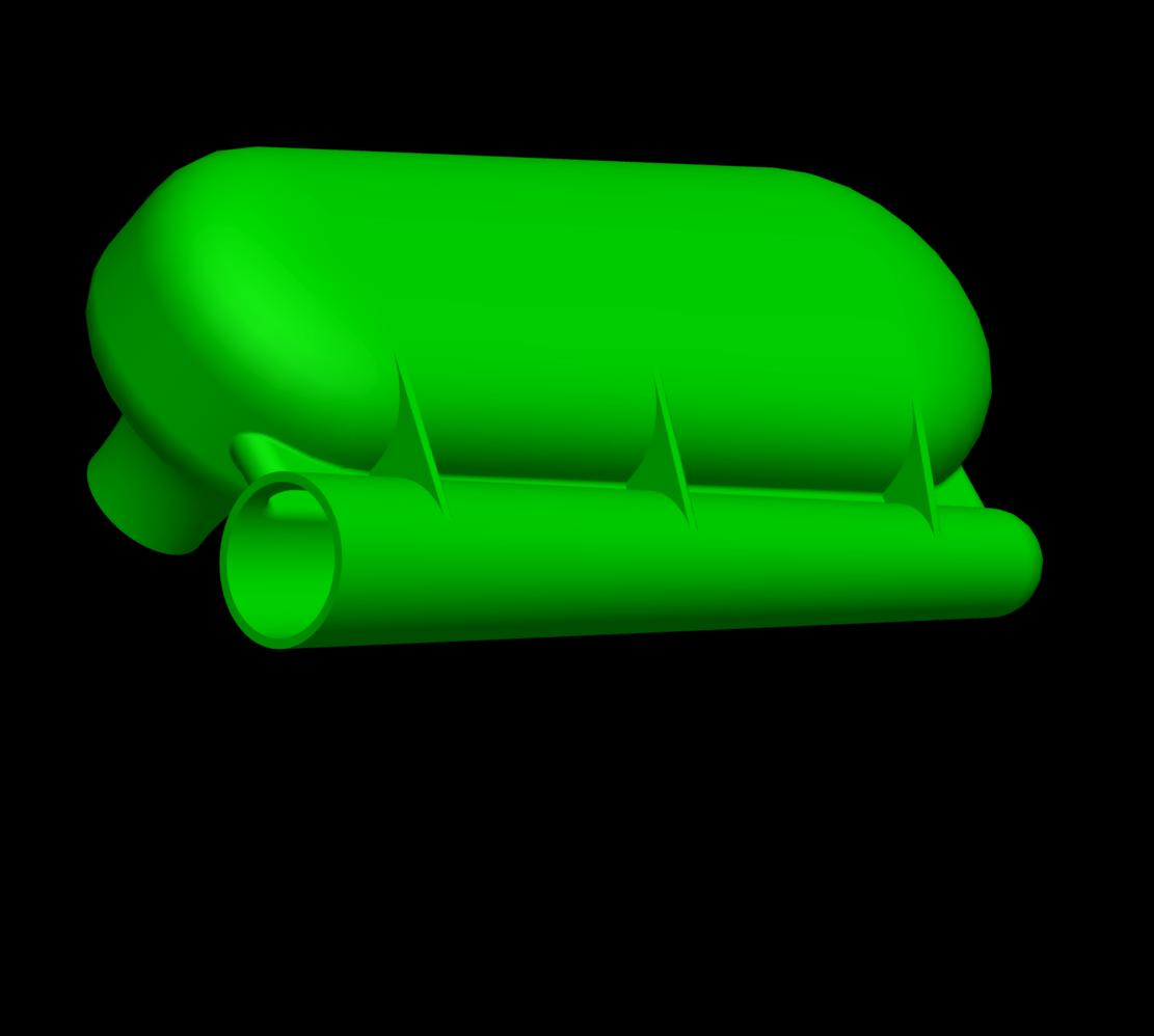

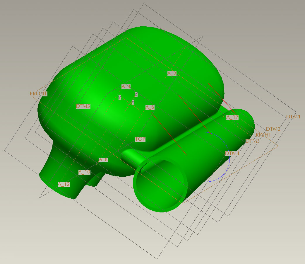

ich krieg es nicht gebacken bei meinem Modell zu rippen. Die große Kammer soll mit dem Rohr per 3 Rippen verbunden werden (siehe Bild, rote Striche). Das Problem ist dass das Rohr ein Verbundkörper ist und am Anfang 60mm hat und am Ende 34mm. Jedenfalls wenn ich jetzt rippe krieg ich folgende Warnung "Warnung: Nicht alle offenen Enden wurden ausdrücklich ausgerichtet." und wenn ich dann Rippe entsprechend einen KE Fehler. Der grund is einfach. Das eine Ende der Rippen schließt sauber an die Kammer an, das andere andere hängt aber irgendwo in der Luft.
Kann mir jemande helfen ?
Danke und Grüße

Probier mal hiermit. Da ist n bisschen auf Englisch beschrieben wie man Rippen macht. Aber sieht so aus wie wenn du das eh checkst.
Könnte mir vorstellen dass es wegen der Verjüngung nicht geht.
Evtl. funktionert mustern? Oder jede Rippe einzeln. Naja, aber ich würde drauf wetten, dass Pro/E das sehr komfortabel kann, bloß wie genau, weiß ich auch nicht. Vielleicht hilft ja das PDF.

Ihr seit mega Klasse.      Danke Phil, der Tipp war Gold wert!!!

Ich hab's so gemacht wie in dem Dokument, erst nen Schnitt in den Verbundkörper gemacht (EDIT->INTERSECTION) und dann dieses Schnitt als Referenz verwendet.  Dann funktioniert das Rippen einwandfrei.
