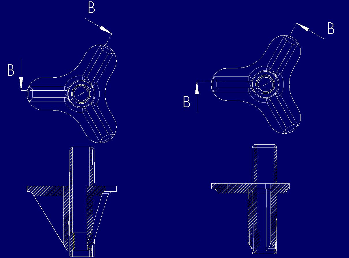

Woran liegt es, daß Mr. ProE diesen Schnitt nicht richtig darstellen kann?
LG, Barbara

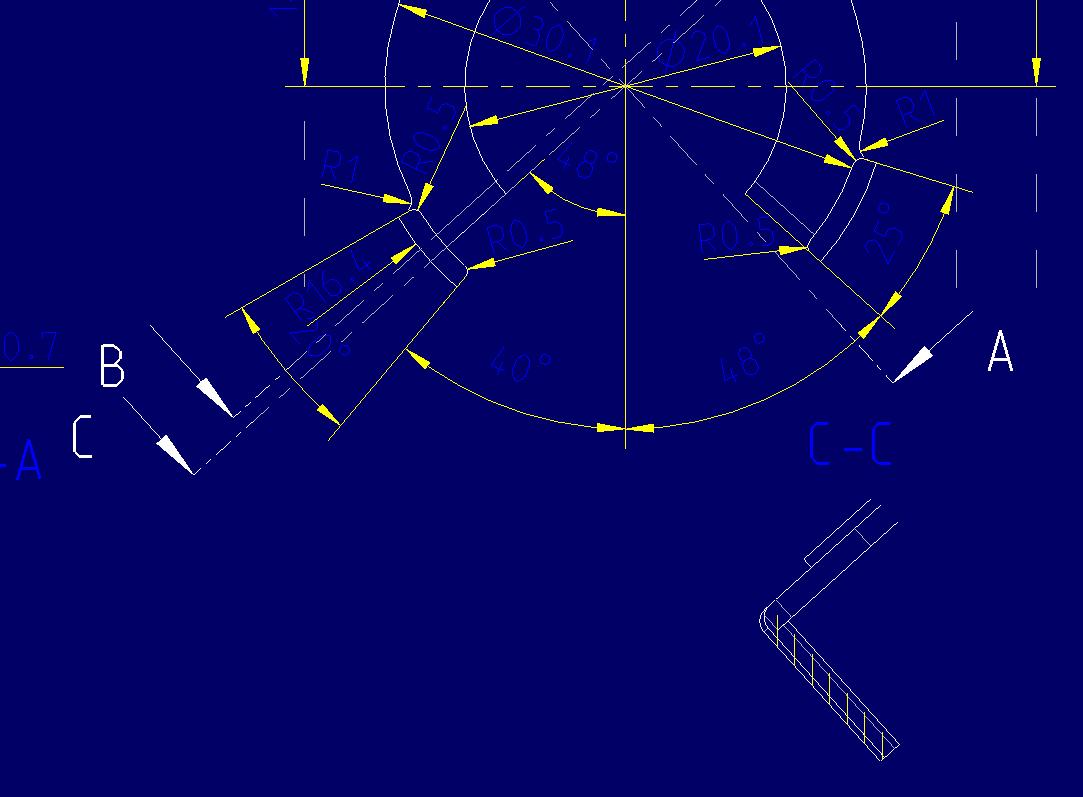

Und noch ein besseres Beispiel...

Sowas passiert schon mal wenn man die Materialentferungsseite
umschaltet.
Musst dann den Querschnitt umdefinieren und da die Richtung ändern.

Im zweiten Fall einen abgewickelte Schnittansicht benutzen?
PS: Mit system_edge_high_color 100 100 0 kannst Du aber SEINE Bemaßungen besser erkennen

Nur so aus meiner Erfahrung heraus ohne konkrete Beweise: Stufenschnitte können Probleme machen - also ich würde in diesem Fall lieber 2 separate, ebene Schnittansichten darstellen, evtl. als Teilansicht.
Falls Problem weiterhin besteht, bitte mal das Part anhängen.

PS: Die Probleme resultieren manchmal daraus, dass die Skizze des Schnitts nicht deutlich über das Modell hinaus geht...

@sadolf: ... also die Schnittlinie nicht an der äußeren Körperkante enden lassen (Punkt auf Kante)?

exaktobert -> genau das sagt Sven -> ..deutlich über das Modell hinaus...

Yep, und Vielen Dank an Beere.

Danke für die Hilfe,
und schönen Urlaub Sven
