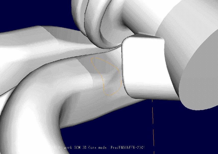

ich möchte konstant 5mm Material im Bereich der Bezugskurve entfernen. Nun handelt es sich nicht um eine ebene Fläche wie man unschwer erkennen kann. Idealerweise soll das ganze noch konisch nach unten zulaufen. Gibt es Ideen, wie man so etwas angehen kann?

#Einfügen#Ziehen#Schnitt
#Leitkurve auswählen (die projezierte Kurve wählen)
#mit Innenflächen
Springt nun um in die Skizzieransicht.
Der Startpunkt ist als blaues Kreuz zu erkennen.
Dort die Schrägenlinie zeichnen.
Fertig.

warum erzeugst Du nicht einfach eine Schale mit unteschiedlich dicken Wandstärken. Könnte Dein Problem lösen.
Oder Du skizzierst Dir einen Profilschnitt und nutz die Funktion Kantenversatz Schleife aus.
Viel Spaß noch hoffentlich hilfts weiter
