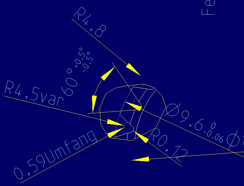

Hallo Forum,
wer kann mir sagen,wie ich das Mass 0,59 Umfang als Bogenmass angezeigt bekommen. Dies ist schon ein gezeigtes Mass aus dem prt.
Vielen Dank und schönen Gruß von
Carsten

Anfangspunkt wähle, dann den Endpunkt wählen, dann die Linie wählen und das Maß absetzen.....HTHHope that helps = Hoffe es hilft

Hallo Daniel,
ich bekomme dann aber ein Mass senkrecht zu dem Bogen. Endpunkte kann ich nicht wählen, muss schneiden benutzen.

früher (2001  ) ging das wir hier beschrieben
http://ww3.cad.de/foren/ubb/Forum12/HTML/001167.shtml
obs da noch so liegt weiß ich nicht

erstellt am: 14. Jul. 2004 07:06    Editieren oder löschen Sie diesen Beitrag!  <-- editieren / zitieren -->   Antwort mit Zitat in Fett Antwort mit kursivem Zitat    Unities abgeben: 1 Unity (wenig hilfreich, aber dennoch)2 Unities3 Unities4 Unities5 Unities6 Unities7 Unities8 Unities9 Unities10 Unities
So habe ich es gemacht. Bekomme aber nicht das gewünschte Ergebnis, sondern wie im Bild zu sehen!

Eigentlich klar, wenn du mit schneiden nicht die Endpunkte des Bogens erwischst. Für die Bemaßung müssen die Endpunkte und der angeklickte bogen das gleiche element referenzieren.
Quick an dirty: Skizziere in der Zeichnung ein Bogenstück genau (mit referenzen) über das gewünschte, ordne einen entsprechenden Linienstil zu und mache es von der Ansicht abhängig, dann kannst du daran das Maß zeigen.
Smart: baue ein entsprechendes Linienstück in deine Konstruktion ein. Evtl. als skizzierte Kurve. Es ist so immer die eleganteste Sache.
