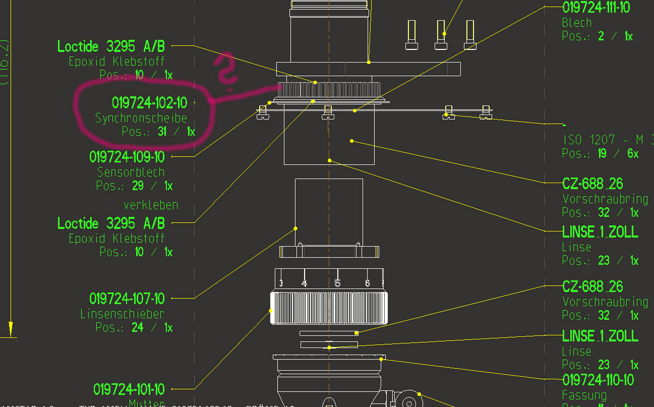

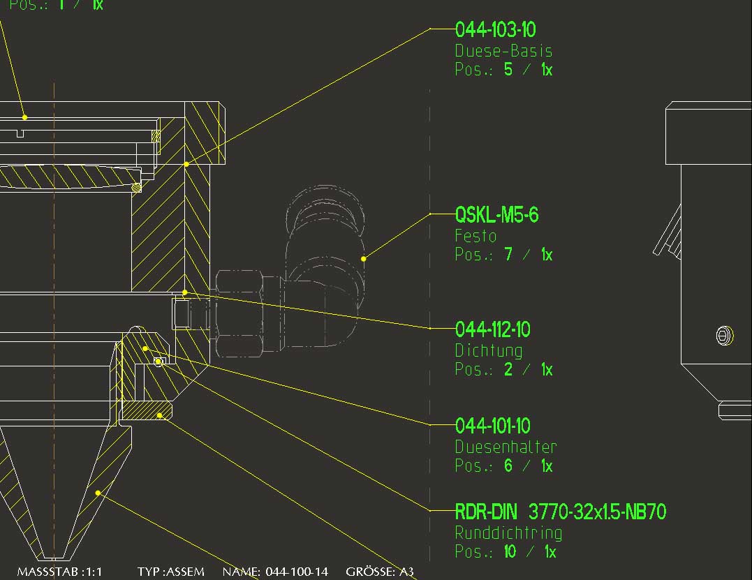

bei mir kommt es öfters vor, das die Anzugslinien bei Stücklistenballons fehlen (siehe Bild). Es betrifft importierte Komponenten (step), aber auch nicht alle. Die Ballonsymbole sind immer gleich. Auswechseln bringt auch nichts. Das Standardsymbol von Pro/E (Kreis) verhält sich genau so. In den importieren Teilen sind alle Startbezüge vorhanden.
Woran kann das liegen?
gleich noch eine Frage: Unterschied von M140 zu M170. Neustes Update von WF1. Was hat sich geändert? Lohnt das Update?
Vielen Dank im Voraus!

Tja es ist nun leider oft der Fall daß importierte Dateien wie step und ich habe es auch schon bei iges-files gehabt, daß die Flächen keine wahren Flächen sind sondern eine Art Sammelfläche. Versuche daher einfach in der Zeichnung den Ansatz des Ballons neu zu definieren und lege ihn auf Fläche und nicht auf Element fest.
Hoffentlich hilfts weiter

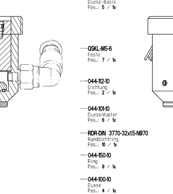

Ich habe übrigens den Hinweis bekommen, WF 170 aufzuspielen und habe jetzt einen ganz eigenartigen Effekt.
Die Anzugslinien werden korrekt dargestellt, aber nicht mehr ausgedruckt. (alle) Weder über Windows Treiber noch über Postscript. Sind in der PS-Datei einfach nicht mehr vorhanden. Kann das jemand nachvollziehen? Ich habe keine zertifizierte Hardware. Würde das gern ausschließen. Falls ja würde ich einen Call eröffnen. Das betrifft auch die Standardballons, nicht nur die "selbstgebauten".
Danke.
