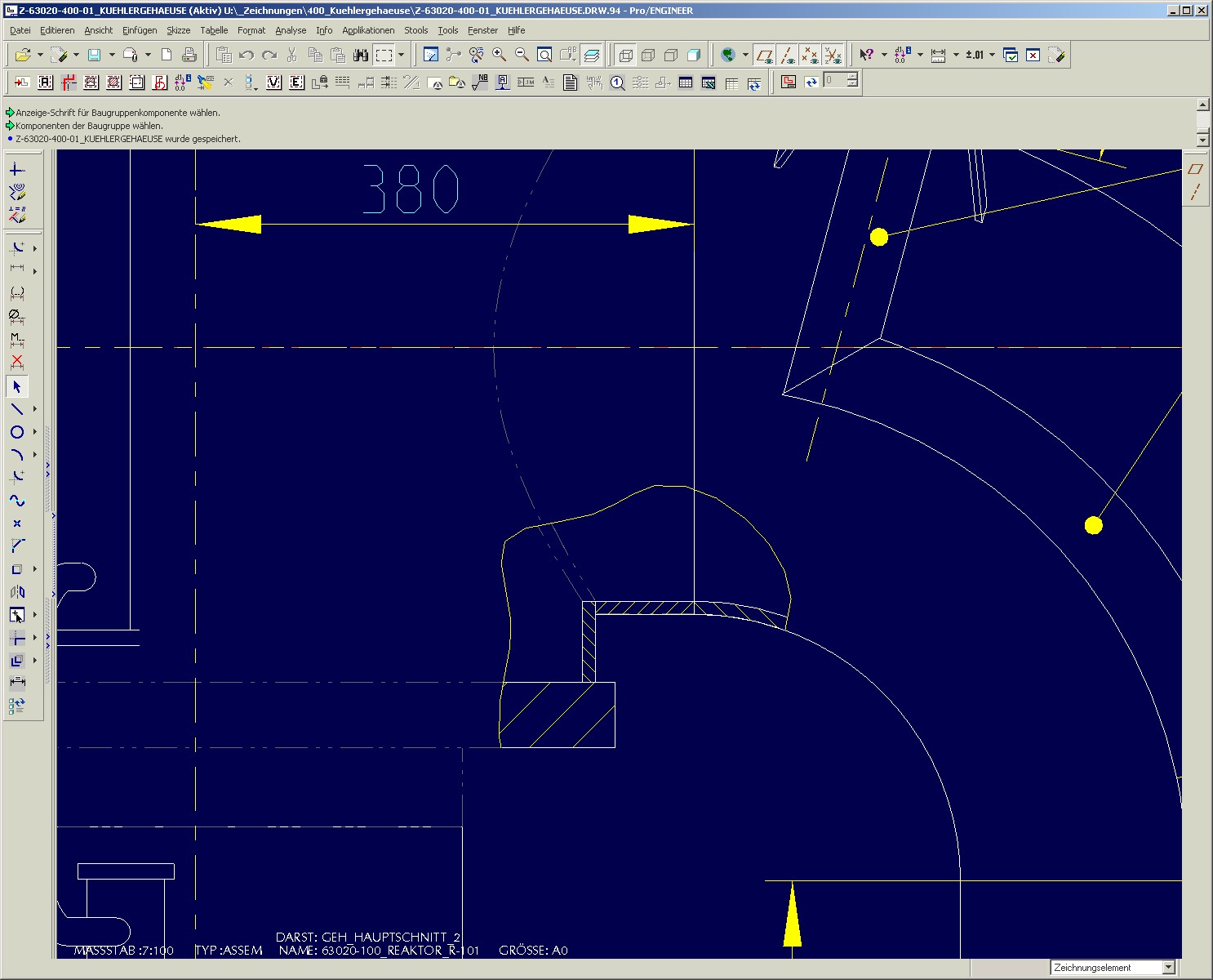

Hallo zusammen!
Folgendes Problem:
Eine Baugruppe soll in der Zeichnung geschnitten dargestellt werden; Einzelne Teile in Phantom-Liniendarstellung. Die ausgewaehlten Teile werden zwar im Phantom-Mode dargestellt, jedoch nicht die Schnittkontur, die bleibt weitehin alsVolllinie bestehen.
Gibt`s da eine Config-Einstellung um die Schnittlinie auch auf Phantomlinie darzustellen?
Vielen Dank im Voraus
gk

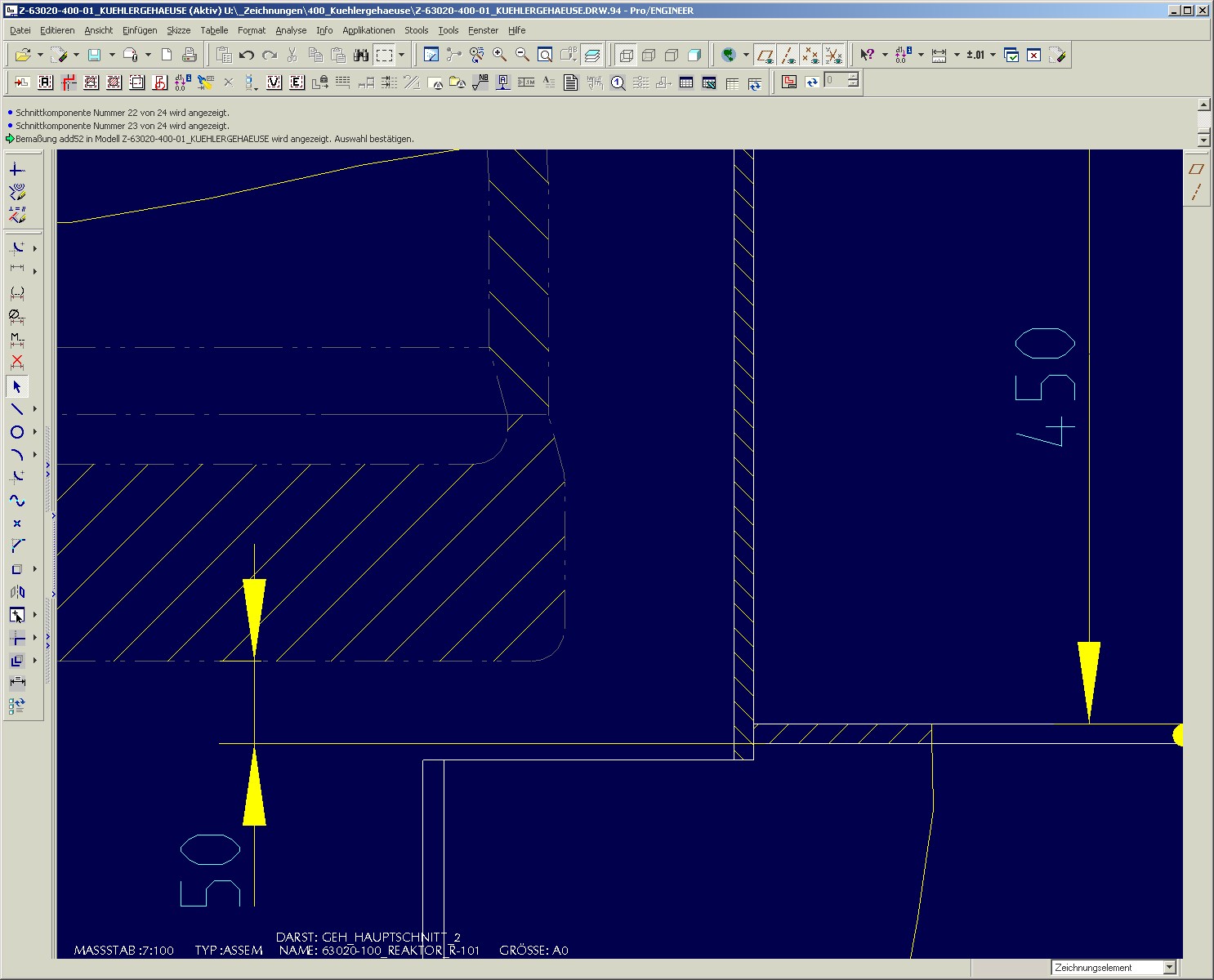

Hallo zusammen!
Das Problem kenn' ich.
Allerdings klappt bei mir - zumindest hin und wieder (hinter die Logik (?), die Pro/E dabei anwendet bin ich noch nicht gekommen) - die Zuordnung schon.
Ich wähle #Ansicht #Zeichnungsanzeige #Komponentendarstellung #Stil => Teil auswählen #Phantom undurchsichtig.
Dann bekommt (oder auch nicht) die Kontur des gewählten Teils die Linienart PHANTOM zugewiesen.
Markus

Tag zusammen!
Da ich o.g. Problem im Moment grad' wieder hab' wollte ich nochmal nachfragen, ob jemand vielleicht neue Erkenntnisse zu dem Thema hat.
Auf der aktuellen Zeichnung macht mir ProE sowohl die richtige, wie auch die falsche Darstellung!
Markus

Ich nochmal!
Zu diesem Thema hab' ich einen Call bei PTC aufgemacht und überraschenderweise sogar eine Lösung erhalten, die das Problem - zumindest bei mir - tatsächlich behebt:
DTL-Option  CROSSEC_TYPE  auf  OLD_STYLE  setzen!
Markus
