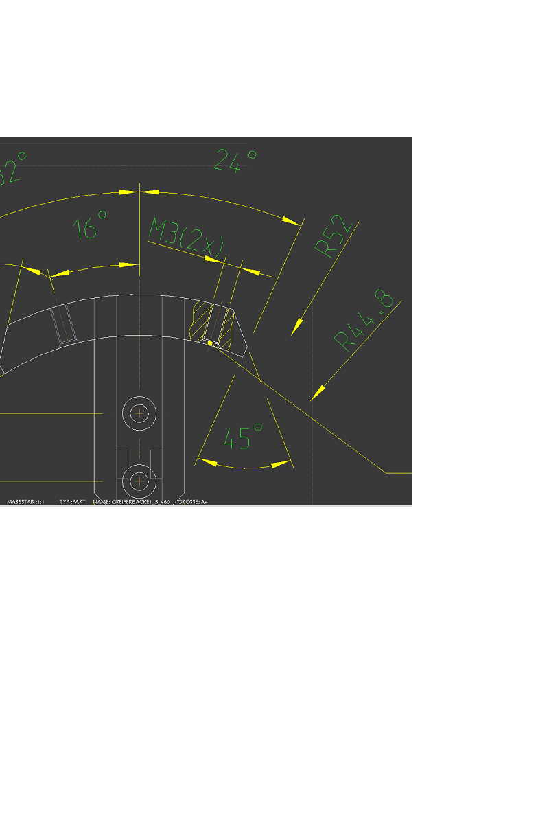

Hallo Leute,
Habe im 2D Radien bemaßt und diese aus dem Radius herausgezogen (In 2D Programmen normalerweise mit dünner Bemaßungshilfslinie zu verlängern, um zu wissen, wo sich der Radius befindet)
Meine Frage daher: Gibt es eine Option die eine Bemaßungshilfslinie erzeugt, oder muss ich diese erzeugen und wenn ja dann wie???

Sorry hab wahrscheinlich mich nicht genau genug ausgedrückt!!
Eure Tips sind auch sehr hilfreich, aber ich meinte nicht den Ursprung des Radiuses, sonder der Kreis (Kreisausschnitt) selber soll mit Hilfslinie verlängert werden!!!
Hoffe das mit dem Anhang funktioniert
gruß
stevie.g.

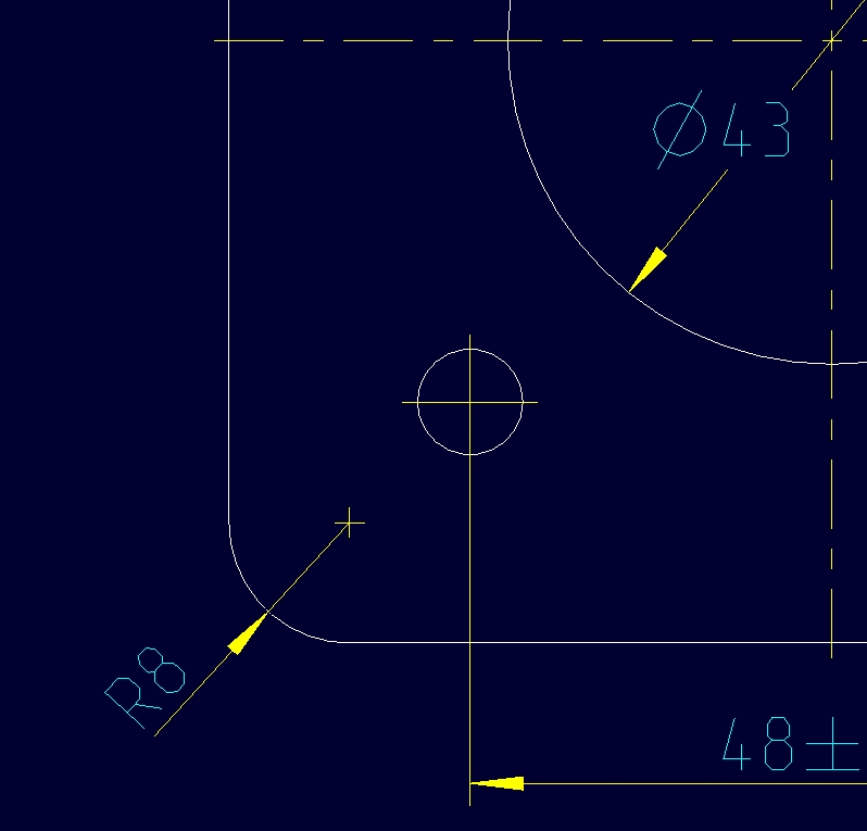

Hab jetzt von Kollegen einen Tip bekommen und das Ganze jetzt lösen können.
Man muss ebenfalls, wie früher in 2DProgrammen, einen Bogen erzeugen (mit Einrastreferenzen plazieren) und dann die Linienstärke auf die gewünschte Farbe bringen; zumindest hat es bei mir toll funktioniert.
Gruß und Danke nochmals
Hoffe es hilft auch anderen user

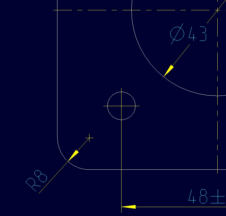

pfeil.pdf
Hallo stevie.g.
Du kannst die Maßhilfslänge beim Radius verlängern, indem du mit der linken Maustaste auf die Pfeilspitze klickst ( und somit aktivierst / rot) und dann kannst du die Maßhilfslinie verlängern.
