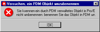

was muß ich bzw. unser Kunde einstellen oder beachten, wenn wir PDM verwaltete Daten vom Kunden umbenennen wollen. Folgende Vorgehensweise ist bei uns recht gängig: Wir erhalten Daten vom Kunden aus denen wir einzelnen Teile oder Baugruppen kopieren und zunächst Namen vergeben (Entwicklungsteile). Irgendwann erhalten diese Teile dan richtige Nummern. Bei Parts und Baugruppen macht unser ProE 2001 probleme. Es erscheint dann die Fehlermeldung wie im Anhang beigelegt. Im Part oder Baugruppe unter Info gibt es auch PDM Parameter. Kann man ProE irgendwie klar machen, wie es mit diesen Daten umgeht? Was muß man sonst noch beachten?

versuch es mal mit der config-Option let_proe_rename_pdm_objects auf yes zu setzen.

Hallo Michael,
danke hat geklappt. Diesen Befehl habe ich zwar gefunden, aber nicht geändert, da in der alten Config unter 2000i dieser Wert auf no gesetzt war. Egal. Hauptsache es geht.
