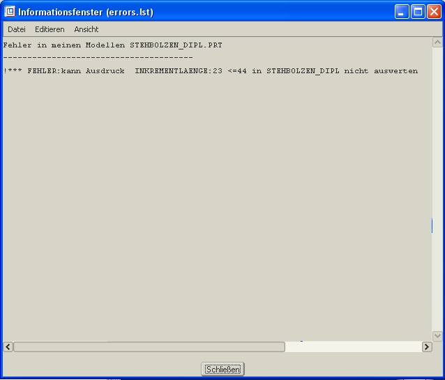

ich habe ein gesteuerte Schraube in einer Baugruppe erzeugt, die auch wunderbar funktioniert. Für die Dokumentation meiner Diplomarbeit habe ich ein zweites System aufgebaut und mir genau diese schraube in das neue Arbeitsverzeichnis kopiert. Die Parameter habe ich hinsichtlich der Sitzungs-ID brav abgeändert und das ganze funktioniert auch soweit. Das Modell wird auch regeneriert, jedoch wird dabei folgendes Fenster geöffnet. Kuckst Du Bild !!
Änder ich in den Beziehungen den Wert 44 auf X, wird in dem Fenster nach wie vor die gleiche Meldung rausgegeben.
Was kann da schief gelaufen sein ??

Hast du Wildfire?
Dann machs mit Flexiblen Komponenten, ist viel sicherer.
Ansonsten würde ich das "Sitzungs ID brav an neue Umgebung angepasst" nochmals sauber wiederholen...

Oder benutze das neue Parameter UI, dann kannst Du Dir die Sachen gleich richtig aus den Modellen picken.

mahlzeit zusammen,
ich geb morgen noch mal mein bestes, ich denke mit den flexiblen komponenten ist das beste.
Danke schon mal für eure Antworten
