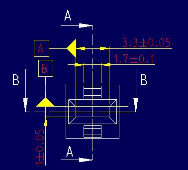

Hallo Zusammen,
gibt es in der Zeichnung die Möglichkeit die größe der Dreiecksdarstellung für einen gesetzten Bezug zu verändern.
Da dieses im Verhältnis zur Ansicht und Bemaßen relativ groß dargestellt werden.Konfigurationseinstellung?
Danke im Voraus.

... vielleicht stimmt was nicht, mit den normen/einheiten ...
... mal die din.dtl gtol_datums mit den einheiten im modell vergleichen ... (bzw. hoehe der bemtexte und pfeile in der zeichnung)
... so long
