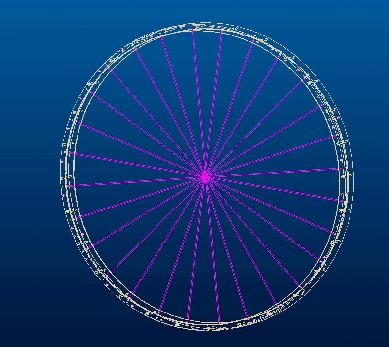

Tach,
Mein Problem ist etwas kompliziert zu erklären:
Im Prinzip möchte ich eine Gewindebohrung erzeugen mit einer Gewindetiefe von 15mm.
Die Startfläche soll die Ansenkung einer Bohrung sein.
Die Bohrung sitzt auf der innerer Fläche eines Ringes. Wenn ich nun die Ansenkung als Startfläche anwähle kann ich keine Tiefe für das kosmetische Gewinde mehr eingeben, es wird nur bis PUNKT; KURVE;FLAECHE angeboten, alle drei Varianten hab ich ausprobiert. Funktioniert nicht! Immer die gleiche Fehlermeldung Konnte nicht bis Flaeche...
Wenn ich die zylindrische Flaeche als Startflaeche anwähle kommt das dabei raus (siehe Bild)
Hinzu kommt das die Bohrung über eine Mustertabelle gemustert wurde und zwar über einen Winkel und einen linearen Versatz.
Schön wäre natürlich jetzt wenn ich das Gewinde anschließend als RefMuster erzeugen könnte.
Das geht aber auch nicht! Als Referenzen nur Elemente der Bohrung zu
wählen geht nicht (siehe oben)
Ich habe mir jetzt als Lösung mit Flächen geholfen und dies dann transformiert und ein Muster erzeugt.
Funktioniert auch, aber das kann doch nicht die Lösung sein, oder?
Danke für jegliche Hilfe.

Hallo Volker,
anbei ein File, in dem es geht. OK, ich habe ein Maß in der Zeichnung zuviel, aber das sollt noch gehen, oder?
U. Süß

Hallo Udo,
Danke für die schnelle Antwort. Ist leider nicht ganz das was ich meine.
Deine Bohrungen beginnen auf der konvexen Fläche.
Die Bohrung die ich plazieren will beginnen auf der konkaven Fläche,
also auf der inneren zylindrischen Fläche.
Dort kann Pro/E aber keine Bohrung plazieren (Meldung: "konkave Fläche nicht zulässig").
Deshalb hab ich nachdem ich die Bohrung über Skizze definiert habe, das Gewinde nachträglich als Kosmetik erzeugt.
Dabei kam es zu den genannten Problemen.
Volker

OK, das war auf dem Bild nicht wirklich zu sehen. Und so etwas im Text zu verstecken ist auch gemein!!!  (Die Sprache der Ingenieure sind doch Skizzen, oder?)
Habe jetzt den Ring von gebohrt und auch Gewinde erzeugt. Bei dem Teil Test_3 sollte es sogar mit Anfasungen gehen, da die Tiefe hier bis Punkt lautet. Leider kannst Du in beiden Fällen nicht über die Hälfte hinaus mustern, da dann die Referenzen falsch ausgewertet werden und das Gewinde wo ganz anders zu liegen kommt. Ist ja aber öfters so bei radialen Mustern, die sich auf Zylinderflächen referenzieren. Und hier fällt mir auch nichts ein, was diese Referenz ersetzen könnte. Vielleicht ist Dir damit geholfen.

ja wie gesagt das Problem ist kompliziert zu beschreiben.
Mit der Skizze werd ich mal demnächst versuchen, aber wie bekomme ich das Blatt mit der Handskizze angehängt?
Ok die Lösung bis Punkt funktioniert. Bei radialen Mustern gibt es Probleme mit den Referenzen.
Naja vielleicht ist meine Lösung mit den transformierten Flächen ja doch nicht so schlecht. Ich dachte halt nur es müsste auch eleganter gehen.
Trotzdem vielen Dank für deine Mühe.
