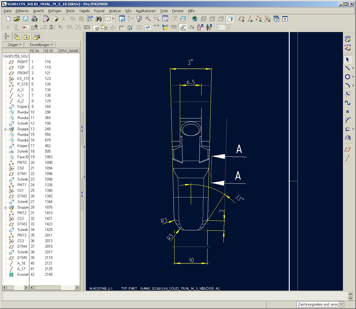

Hi Forum,
wenn man eine Hilfsansicht erzeugt, kann man die Ansichtspfeile zeigen. Aber dann werden zwei (!) Ansichtspfeile erzeugt (siehe Bild).
Kennt jemand eine Option, mit der man einstellen kann, das hier nur ein Pfeil gezeigt wird?
Anonsten müssen wir hier beim Kunden ein neues Symbol anlegen.
Grüßle
Detlef

Hallo Detlef!
Entschuldige, dass ich die olle Kamelle wieder aufmach, aber bist Du damals mit dieser Sache eigentlich irgendwie weitergekommen. In WF3 hab ich bisher noch nichts dsbzgl. gefunden!

Als Abhilfe kann man folgendes machen:
Zuerst die Linie zwischen den Ansichtspfeilen verschieben bis der dazugehörige Text außerhalb der Ansicht liegt.
Eine Fanglinie mit #Ansichtsberandung erzeugen.
Beide Ansichtspfeile (mit Text) auf diese Fanglinie hängen und die gewünschte Position mit Verschieben der Fanglinie wählen.
Arni
