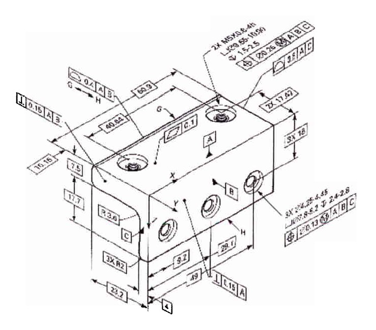

Hi Forum,
vielleicht kennt´s ja der eine oder andere Anwender. Für alle anderen möchte ich mal einen kleinen Tipp geben:
Die Funktion Anmerkungs- KE können Maße Oberflächenzeichen, Symbole, Notizen uvm. im Modell dargestellt werden. Echt charmant finde ich z.B. das diese, sollten sie nicht durch Folien ausgeblendet sein, auch in der Vorschau, z.B. des INTRALINK sichtbar sind.

... und für die Zeichnungserstellung direkt weiterverwendet werden können. Und im ProductView kann man sie auch sehen...
Eigentlich ist das zum Thema Paperless Manufacturing nach ASME 14.41y für die Jungs hinter dem Teich reingekommen. Die sehen da nämlich großes Sparpotential, wenn sie alle Zeichnungsinformationen ohne Zeichnung an die Werkbank bringen können. Die ISO ist da etwas langsamer, der VDA ist auch noch am überlegen...
Die alte Welt träumt noch etwas vor sich hin und die neue Welt sammelt schon fleißig Erfahrungen damit
Ich sehe schon die Antworten: "Das geht nie ohne richtige Zeichnung!" könnte irgendwann recht teuer werden

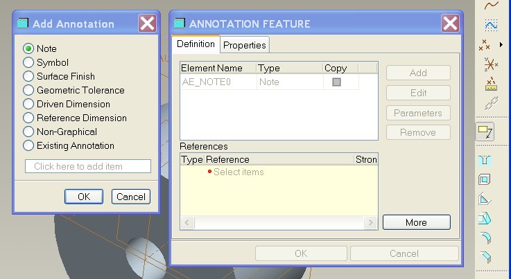

ganz netter Tipp mit der Anmerkung. Frage: wie erzeuge ich ein Anmerkungs-KE? Ist ein Anmerkungs-KE das gleiche wie eine Notiz oder ein eigenständiges Element? Und wenn es ein eigenes KE ist, warum heißt der Eintrag in der Filterliste zum filtern von Notizen 'Anmerkung'?

ich suche nun schon eine ganze Weile nach dieser Funktion. Wo finde ich die denn? Danke.

Genau, WF2
Der unterschied zu Notizen:
Es sind eigene KE.
Die Darstellung erfolgt auf einer modellfesten Ebene (Nach ASME Y14.41).
Es gibt verschiedene Typen der Information, die Du auf dieser Ebene darstellen kannst.

öhm, noch 'ne kurze Frage zu der Thematik:
Kann ich denn die im Modell/Baugruppe erstellten Anmerkungen auch in 'ner standardmäßig abgeleiteten Zeichnung anzeigen lassen?
Wenn ja, wie?

Hi docci,
jepp: kannste in einer Zeichnung anzeigen mit Zeigen&Wegnehmen - Notizen

Olá Detlef.
Nope, geht bei mir irgendwie nicht.
#einfügen
#Modellbezug
#Anmerkung
dann "gesteuerte Bemassung"
(ach ja, bei "Referenzen" ist bei "stark" jeweils ein Haken drin, whatever it means...)
Bekomme die Lümmels nicht angezeigt
