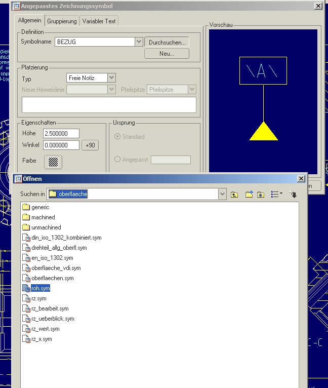

Ich wäre sehr dankbar wenn mir jemand helfen könnte.
Ich versuche schon zum x-mal Oberlächenzeichen einzufügen.
Leider erscheinen sie immer zu klein. Außerdem würde ich
gerne Symbole verwenden wie x,y,z, aber ProE meine immer
diese Werte seien nicht zulässig.
Hat vielleicht jemand einen Tip für mich.!?

Hallo Monkey,
scheinst ja eine Menge (Pro)bleme zu haben?

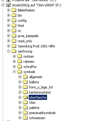

Hast du in deiner Bibliothek die Symbole stehen? (Siehe Bild). Einfügen; Zeichnungssymbol; angepasst. Dann kannst du dir dein Symbol aussuchen und platzieren. Die Größe kannst du dort auch noch bestimmen, musst du aber eigentlich nicht. Versuch mal ob das so hinhaut.

Hallo Carsten!
Die Oberflächensymbole hab ich ja gefunden. Aber das Fenster in dem ich die Höhe eingeben will ist grau unterlegt. Und somit kann ich die
Höhe nicht eingeben.

Dann wird Dir wohl nichts anderes übrig bleiben, als entweder die vorhandenen Symbole umzudefinieren (da kann man einstellen, ob die Höhe variieren kann) oder Du nutzt mal die Suche; denn ich glaube hier im Forum schwirren noch ein gute Symbole herum, die weitaus besser sind, als die originalen.
