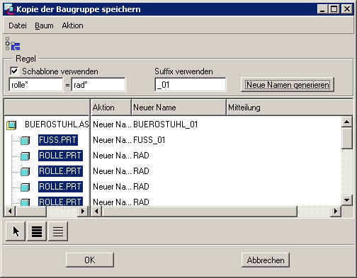

ich habe das Problem eine große Baugruppe zu nummerieren. Das heißt es soll vor jeden Namen des Teils eine Nummer. Gibt es da eine Methode damit ich nicht die 1000 Teile selber umbenennen muss?
Vielen Dank

ist dieses Iitralink bei ProE automatisch dabei und wenn ja wo kann ich das finden?
Hab schon gesucht aber nix gefunden.

das war wohl ein Schreibfehler. ich vermute der Simon meinte Intralink. Das ist eine Datenbank zur Verwaltung von Pro/E Modellen und Zeichnungen.
Die ist nicht automatisch enthalten. Wenn die bei Dir dabei wäre, würdest Du Dein Pro/E über Intralink starten und wüsstetst das.

Hmmmmm, und wie mache ich das jetzt am besten ohne Intralink?
Sebastian

sollen die Teile alle andere Namen bekommen, oder nur ein Prä- oder Suffix?
Wenn zweiteres der Fall ist, kannst Du über "Kopie speichern" gehen und in dem anschließenden Dialog (Abb.) ein Suffix vergeben, der dann allen teilen, die gewählt sind anghängt wird...

leider nicht, es soll eine laufende Nummer sein. Wie 512,513,514 usw.
Werds dann wohl per Hand machen müssen....

ich bin jetzt kein ausgewiesener Intralink-Spezialist, aber das geht glaube ich auch mit Intralink nicht, fortlaufende Nummern zu vergeben.
