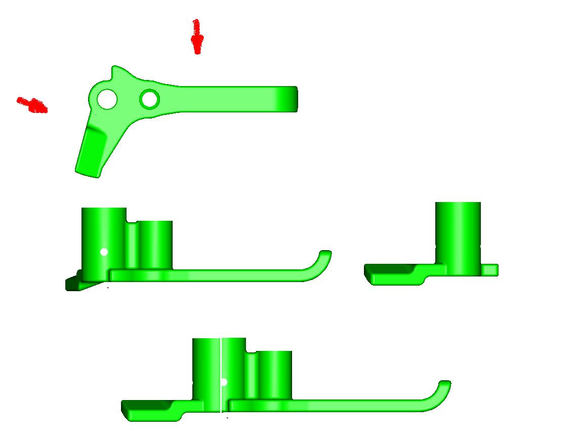

ist es möglich bei einer Schnittdarstellung mit Stufenschnitt auch mehrere Ansichtrichtungen festzulegen um immer im rechten Winkel auf den Schnitt zu sehen? Die Schnittpfeile in ProE werden in der Zeichnung eigentlich ja dementsprechend dargestellt.
Im Anhang hab ich das Modell von dem Teil angehängt (plus bildlicher Darstellung meiner Frage)

Wenn ich Dich recht verstehe, dann würde Dir ein abgewickelter Schnitt weiterhelfen. Kannst leider von solchen Ansichten IMHOIn my humble opinion = Meiner bescheidenen Meinung nach nicht als Projektion erzeugen.

...was meinst du denn mit einem "abgewickelten Schnitt"? Inwiefern unterscheidet sich dieser von einem Stufenschnitt?
Aber ich glaub ich kann mir schon denken was du meinst: Die Schnittfläche des Stufenschnitts abgewickelt darstellen.

abgewickelter Schnitt ist nur in Zeichnungen möglich. Als Grundlage dient der Stufenschnitt, den man im Teil hat.

die Darstellung würde zwar mit dem abgewickelten Vollquerschnitt meinen Vorstellungen entsprechen - allerdings müßte ich die Umrandung ein wenig kürzen da die geschnittenen Baugruppe entsprechend groß ist und sonst auf A0 nicht mehr platz findet.
Leider lässt sich wohl dieser angewickelte Schnitt in keinster Weise verändern....

Dafür gibt Maßstäbe oder Plotter, die auch die Größe A-1 bedrucken
