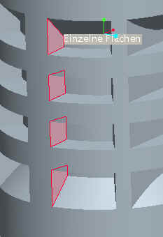

Hallo Forum,
kann mir jemand bei dem Teil da helfen? Schaut euch mal das letzte KE im Modellbaum an. Das Ergebnis sollte so ähnlich aussehen. Habe jetzt aber Körper die sich durchdringen, das ist Mist. Die Flächen müssen auch noch Schrägen bekommen, wegen entformen und so. Wer kann mir auf die Sprünge helfen, wie ich die Stege und Rippen vernünftig erzeugt bekomme. Vorab: Habe von Flächen keine Ahnung!
Vielen Dank und schönen Gruß von
Carsten

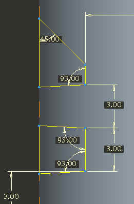

Hallo CalleN,
wenn Du nicht über Flächen gehen willst, ist Deine Lösung doch völlig ok?!
Die horizontalen Schrägen könntest Du schon mit reindrehen (abb1), die restlichen sind auch nicht so wild, da die planaren Flächen auch wenn sie nicht zusammenhängen, ale eine Fläche geschrägt werden können (abb2).
Und welches Problem hast Du mit den sich durchdringen Körpern? Die werden zu einem Batzen verschmolzen und gut ist. Das ist beim Volumenmodellieren völlig legitim!
:cybernuth:
