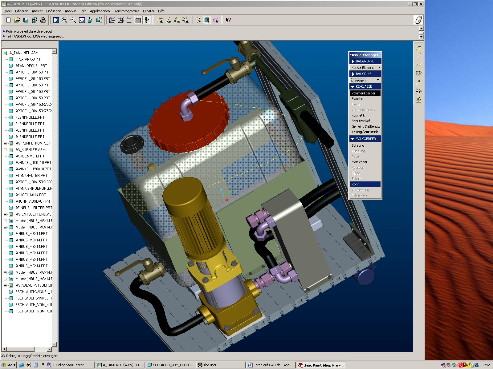

So, mal wieder eine Anfängerfrage:
Ich möchte in einem Zusammenbau Rohre legen... Wenn ich die LEitkurve dann erzeugt habe heißt es "Rohr erfolgreich erzeugt" - und es ist eine gestrichelte Linie sichtbar.
Wo ist aber das Rohr? Nur die Mittellinie ist irgendwie witzlos... Oder kann das an der Student-VErsion liegen??

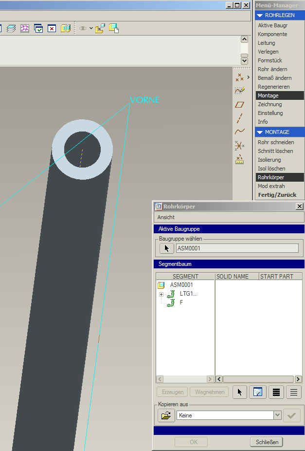

die Leitlinie ist noch lange nicht das Rohr als Volumen. Es könnten ja noch weitere Rohre dort anschließen oder im Leitungsverlauf noch Fittinge oder so was reinkommen.
Erst wenn alles fertig ist, wird das Volumenmodell erstellt. Das geht in der Wildfire z.B. mit Montage / Rohrkörper (siehe Bild).

Nein, die Betonung liegt auf "keine Zusatzmodule".
In der Baugruppe: KE Erzeugen > Volumenkörper > Rohr.
Dann mit Spline mehrere Punkte selektiert, Außendurchmesser wird abgefragt, Wandstärke wird abgefragt => "Rohr erfolgreich erzeugt". und ich habe eine gelbe, gestrichelte Linie - Sonst nix.
Wenn ich diese Linie anklicke kann ich die Parameter Durchmesser / Wandstärke ändern. Siehe Bild (die bestehenden Rohre sind manuell erzeugte Bauteile!).

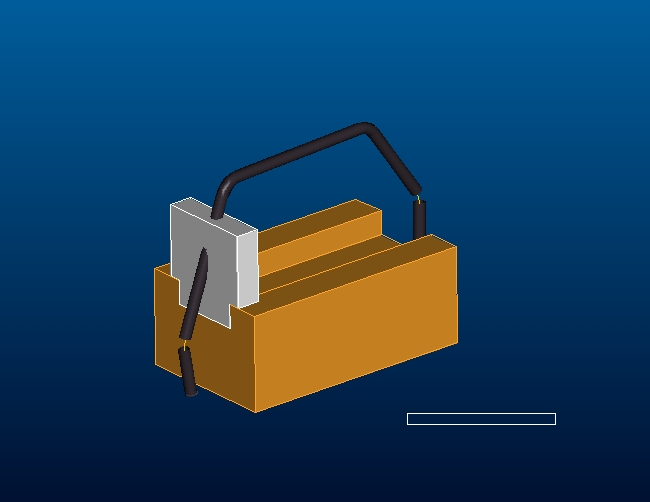

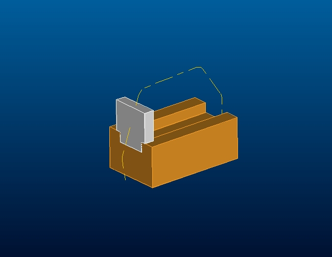

Du mußt im Zusammenbau, wenn du ein Rohr verlegen willst, zuerst eine neue(leere) Komponente (Teil) in der Baugruppe erzeugen. Aktiviere diese neue Komponente und erzeuge nun mit #Einfügen #Spezial# Rohr
deine Rohrgeometrie. Dann wird auch das Rohr richtig dargestellt.
Bild 1 zeigt das Rohr, das in der Baugruppe als KE erzeugt wurde und Bild 2 zeigt das Rohr, das als neues Teil in der Baugruppe erzeugt wurde.
mfg Reinhart
