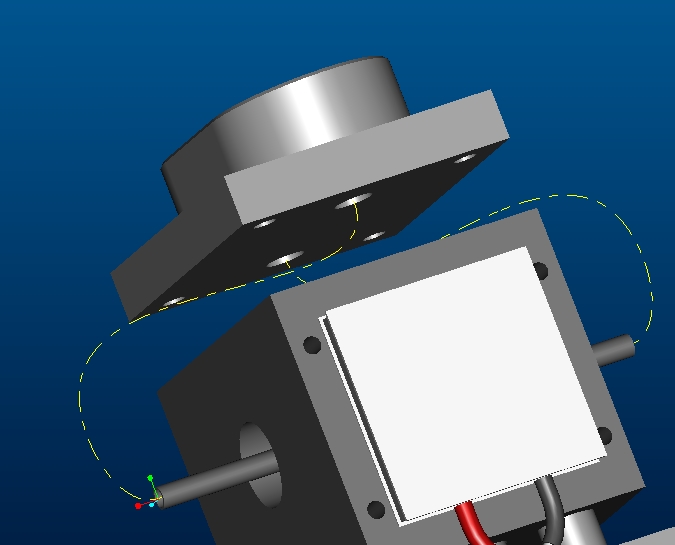

Ich erstelle ein Rohr in einer Baugruppe und alles was ich zu sehen bekomme ist die Leitlinie aber keinen Volumskoerper. Siehe Anhang.
Mache ich dasselbe im Bauteil sieht alles richtig aus.Ich habe bis jetzt noch nicht sehr oft mit diesem feature gearbeitet da ich alle meine Verschlauchungen in Baugruppen anhand von Kurven erstellt habe.
Hat eigendlich ganz gut funktioniert jedoch jetzt nicht mehr. Versuche ich einen Körper mit einem Zug-Verbund KE zu erstellen ist es mir nicht möglich die erstellte Kurve auszuwählen was jedoch in früheren Versionen noch funktionierte."ODER??" Was mache ich falsch??
I´m just a little bit frustrated!!
Vielleicht kann mir jemand helfen
mfg Philipp

Hallo Philipp,
Du musst, glaube ich, bei "Dienstprogramme - Umgebung" von Option "Kabelmittellinie" auf "Kabeldicke" umschalten

Hi!
Jedes Volumen, das man erstellt, muss einem Part zugeordnet sein. Es ist nicht möglich, Körper zu erzeugen, die KEs der Baugruppe sind und zu keinem Part gehören.
Erstelle deine Rohre also am besten, indem Du zuerst einen leeren Teil einbaust und dann mit "Ändern-Teil Ändern" aktivierst. Dann wird das Rohr in diesem Teil erzeugt und wird ein Volumen haben.
Ich denke, der Tip von lucky2k gilt nur, wenn man mit Pro/CABLING arbeitet. Dort kann man anscheinend die Kabel - wohl aus Performancegründen - als Mittellinie darstellen lassen. Ich kenne mich aber mit Pro/CABLING nicht besonders aus, kann das also nur mutmaßen.

Hallo Ihr beiden
Erstmal danke für die schnelle Antwort.
@lucky2k
Das mit Dienstprogramme- Umgebung schneint nur für Cabling zu funktionieren denn dies habe ich schon probiert.
@Stahl
Das war der Tip den ich benötigte. Jetzt frage ich mich nur warum ich es nicht gleich so gemacht habe da ich es früher auch auf diesen Weg bewerkstelligt habe. Jedenfalls sind dir Unities fix.
