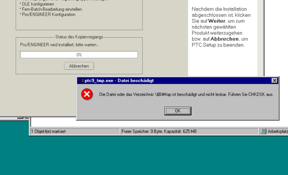

habe ein kleines Problem bei der Installation von WF, bei früheren Installationen tauchte der Fehler nicht auf, aber jetzt wird beim Starten des Kopiervorganges der Setupdateien die Variable $BITMAP angemeckert, was darauf schliessen lässt dass diese gelesenwerden soll, aber nicht in O. ist, oder so ähnlich stell ich es mir vor..
..es deutet alles darauf hin das da was auf BS-Ebene verhagelt ist.
Kennt jemand diese Variable oder hat jemand diese Fehlermeldung bei der Inst mal gesehen, siehe Anhang?

Hast du die entsprechenden Rechte...?

Ja, hab ich, die Installation hatte ich auch schon mehrere Male auf dieser Maschine gemacht, war alles kein Problem, zwischenzeitlich wurden nur zusaetzliche neue Partitionen angelegt... Vermute, dass hierbei irgendwas verhagelt wurde...
Nur wollte ich gerne, bevor ich mir die Arbeit mache und die Maschine neu aufsetze erst mal wissen, was diese Variable ist und ob ich ne Möglichkeit habe, da händisch einzugreifen..

Dies ist keine Variable sondern zeigt auf einen Festplattenfehler hin!!!
MFT(Master File Table) der Festplatte nicht in Ordnung!
Hilfe(Vieleicht) CHKDSK /F auf dieser Festplatte ausführen.
Wenn CHKDSK fehlgeschlagen dann mit eine Rettungstool(PC Inspector File Recovery) die Daten der Festplatte sichern. Festplatte Formatieren und Daten zurück kopieren.

OK, das hilft mir weiter... Da werd ich mir mal die Zeit nehmen und mal sehn was ich retten kann...
Vielen Dank mal fürs Erste!
