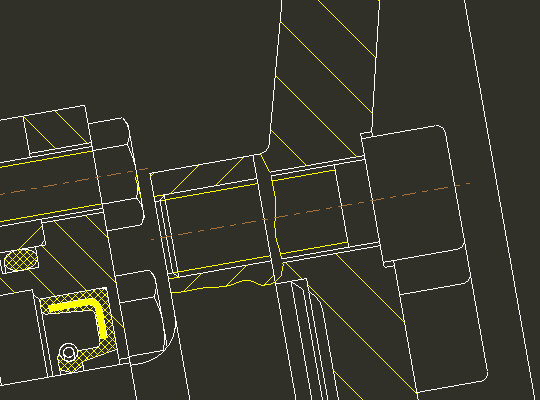

Hallo,meine Suche nach dem Begriff "Ausbruch" hat 34 Treffer ergeben, von denen keiner so ganz zu meinem Problem gepasst hat:
Ich habe (mit WF) in einer Zeichnung eine Baugruppe im Vollschnitt dargestellt und mehrere Ausbrüche hinzugefügt, was soweit einwandfrei geklappt hat.
Problematisch wird es nur, wenn ein Ausbruch in einem vom Vollschnitt ausgeschlossenen Teil an eine Komponente angrenzt, die schon im Vollschnitt dargestellt ist: http://ww3.cad.de/foren/ubb/uploads/TomDx/ausbruch.jpg (als Anhang will das Bild irgendwie nicht)
Pro/E stellt dann auch in diesem Teil die Begrenzungs-Spline und die Schraffur des "neuen" Querschnitts dar, obwohl dieser in der gleichen Ebene liegt wie der Vollschnitt (nur mit anderem Namen). Die unerwünscht doppelt geschnittene Komponente von dem Ausbruch-Querschnitt auszuschließen, nützt auch nichts, da sie dann wieder ganz ungeschnitten und mit der Schraffur aus dem Baugruppenschnitt erscheint...
Außerdem habe ich bei dem Beispiel auf dem angehängten Bild ein Problem mit der Schraube: sie ist aus allen Querschnitten ausgeschlossen, wird aber im unerwünschten Teil des Ausbruchs gar nicht dargestellt.
Zum besseren Verständnis in Zusammenhang mit dem Bild noch einmal mein Anliegen: Ich würde den Ausbruch gerne nur in dem Flansch an der Welle (das "linke" Teil) sehen, nicht in dem komplett geschnittenen Teil rechts. Geht das irgendwie, oder muss man mit dieser Darstellung leben?
