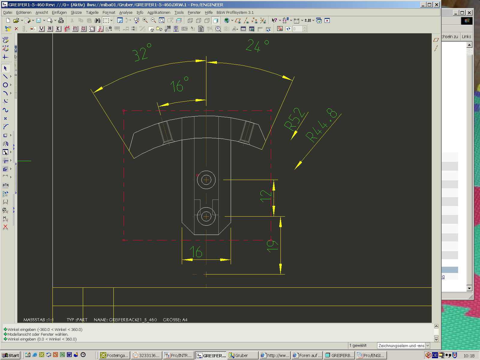

Da für mich ProE noch ziemlich neu ist, hab ich wahrscheinlich für manche von Euch einfach zu beantwortenden Fragen und mir ist sehr geholfen.
Ich habe nämlich von einem Teil eine 2D Zeichnung angefertigt und benötige jetzt ein paar Tips
1. Ich möchte den Bemaßungstext näher an die Bemaßungslinie heranführen und bei allen Bemaßungen gleichen Abstand haben. Vor allem bei Winkelbemaßungen wird es nicht so dargestellt wie ich mir das vorstelle.
2. Die Bemaßungen sollten in einer Flucht sein, aber nicht über Option orden, da dann die Bemaßungen irgendwo sich befinden, sonder dort, wo sie sich jetzt befinden !!!
3. Kann die Hilfsbemaßungslinie für øBemaßung automatisch hergestellt werden, wenn ja wie und wenn nein wie würde dann eine vernünftige Lösung schnell und effizient aussehen???
4. Die Gewindelöcher (unsichtbar dargestellt) möchte ich eins davon Aufbrechen und schraffieren. Leider war das nicht Bestandteil bei meinem Kurs, oder ich habs wieder verdrängt. Egal, auf jedenfall hab ich keine Ahnung wo und wie ich das Gewinde so schnell wie möglich sichtbar mache und somit Bemaßen kann. Möchte aber kein Detail erzeugen sondern nur aufbrechen !!

Zu1
dim_text_gap  Steuert den Abstand zw. Bemassungstext und Pfeilinie!!!
Findest Du, wenn Du Deine Zeichnug offen hast über Datei/Eigenschaften/ Zeichnungsotionen!!!!
zu 2
kannst Du doch über ordnen machen!!! wenn sie schon ungefähr richtig liegen, gibt diesen Befehl ein brauchbares Ergebniss!! Außerdem hast Du den Vorteil, dass Du gleich Hilfslinien hast, wo du dann eventuel selbst deine Bemassungen schieben kannst!!
zu 3
Verstehe ich nicht ganz was Du damit meinst, aber man kann aus einer Durchmesserbemassung eine lineare Bemassung machen!!! Bemassung markieren, RMT Eigenschaften, dann Häckchen bei als Linear bemassung anzeigen setzen und fertig!!!
Wenn Du sie dann zusätlich horiz. oder Vertikal ausrichten willst, geht das über ansatz ediieren!!! mit der Maus bewegen und warten bis es einrastet :-)
zu 4:
Ansicht markieren, RMT eigenschaften/ Ansichttyp/Schnit/Fertig/Ausbruch/Fertig/Erzeugen/Planar/einzeln/fertig/namen eingeben/Enter... Jetzt fragt er Dich nach einer Bezugsebene, die du ambesten vorher erzeugt hast, wo der Ausbruch verläuft!! , die wählst du, dann fragt er nach einer Ansicht wo die Bezeichnung geschrieben wird oder einfach MMT für keine, dann fragt er nach dem Mittelpunkt des Ausbruchs, einfach Klick dort , wo Du es haben willst!! und schon kannst Du Dein Splein Zeichnen!!! Jetzt einfach auf Ok und Fertig!!! geschaft!!! :-)
