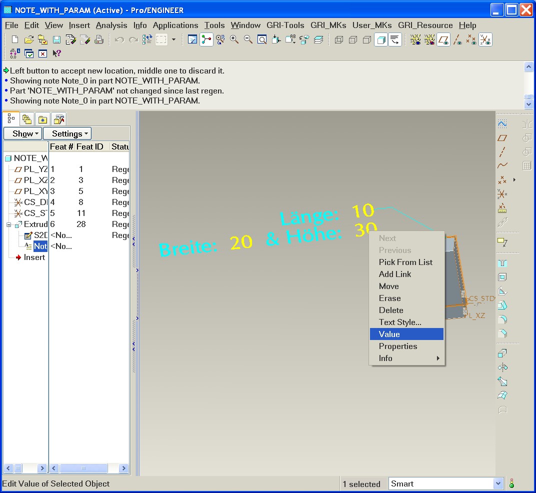

ich habe folgendes Problem: ich habe in einem Skelett zwei Maße (zwei Winkel). Diese Winkel will ich mir als Notiz anzeigen lassen (so far so good). Jetzt will ich diese Notiz anklicken können und einen anderen Winkel einstellen können. Was ich bisher habe, ist dass ich mir den Winkel in der Notiz anzeigen lasse (im Text ist dann dieses &d26 was dann als der jeweilige Winkel erscheint). Aber ich kann die Notiz einfach nicht anklicken, geschweige denn ändern. (Wenn ich dann wieder über Kosmetik/Parameter/entsprechendes PopupFenster gehe, kann ich den Winkel ändern, aber geht das nicht auch direkt???) Geht das prinzipell? Oder nicht? Wenn ja, wie?

versuche es mal anhand des Beispieles. Einfach Ändern wählen und den Wert anklicken und schon sollte Dir der Wert angezeigt werden und auch änderbar sein. Regenerieren nicht vergessen.

Habe das .prt mal aufgemacht. Da habe ich aber genau das beschriebene Problem. Ich kann zwar im Modellbaum die Notiz anklicken und ändern, aber ich kann sie nicht im Bild direkt anklicken und dort den Wert verändern. Muss ich da andere Einstellungen wählen oder wo mache ich den Fehler?

Du mußt beim Ändern nicht auf die Notiz gehen, sondern genau die Zahl.

ja, genau. das ist die theorie. das problem ist dass die notiz nicht selektierbar ist !!! ich kann alles andere (ebenen usw.) selektieren aber nicht die notiz. was mache ich falsch ???

Ein Stück weiter! Ich konnte die Notiz noch nicht mal anklicken. Dann habe ich die Anklickoptionen von Smart auf Anmerkung umgestellt. Jetzt kann ich die Notiz immerhin schon anklicken (und das bleibt auch so auch wenn sich die Anklickoption wieder auf smart zurück gestellt hat). Also, ich kann jetzt die Notiz doppelklicken und dann geht das Eigenschaftsfenster auf. Das ist aber noch nicht was ich wollte...

Noch ein Stück weiter...wenn ich die Ebene anklicke, dann erscheint der Winkel, den kann ich dann anklicken, ändern, regenerieren und dann zeigt die Notiz auch den neuen Wert an...okay, aber bleibt die Grundfrage...geht das auch von der Notiz aus?

Zahl der Notiz 1x anklicken, Notiz erscheint rot, nun rechte Maustaste, und im "Pop Up" unter "Wert" den Betrag ändern.

Klappt! Super! Hat bei mir (bei meinem Modell) nicht geklappt, weil ich mit Paramtern gearbeitet. Jetzt aber alles klar. Danke!!!

ich habe ein ähnliches Anliegen. Ich möchte ebenfalls bemassungen und Parameter über eine Notiz ändern. Ich kann zwar die Bemassungen in der Notiz anzeigen lassen, wenn ich die Zahl aber anklicke komme ich nur in den Notiz-ändern-Modus. Bei einmal anklicken ist die Notiz selektiert, aber ich kann den Wert nicht auswählen. Ich will aber nur diesen Wert ändern.

in der 2001 funktioniert das nicht über RMT, sondern über #Editieren#Wert.
Christian
Edit: Sorry, Schnellschuss!
In der Zeichnung (Zeichnungsnotizen) funktioniert das mit #Editieren#Wert.
Im Modell (3D-Notizen) funktioniert das über den Menü-Manager: #Aendern#Wert, dann einfach den Wert anklicken und ändern.

2001 und WF(2) sind da völlig verschieden: In 2001 und davor im Menu-Manager Ändern (Modify) wählen und auf den Wert in der Notiz klicken, neuen Wert eingeben und regenerieren (siehe u_suess). In WF2 siehe Reinhart, wobei es schon wieder knifflig wird, wenn Du mehrere Parameter in der Notiz stehen hast...
Dann nicht im Modellbaum selektieren, sondern im Grafikfenster, und zwar an dem Wert, den Du ändern willst, dann RMB und Value (Wert) klicken.
PS: Die Notiz ließ sich erst selektieren, nachdem sie einmal mit Filterpräferenz Annotations ausgewählt wurde, danach funktioniert das Prehighlighting auch prächtig und die Maße werden beim Auswählen auch gelb statt rot dargestellt...

habe vorhin die Feststellung gemacht, dass das "Wert" im Kontextmenü nur erscheit, wenn der Parameter in der Notiz an erster Stelle steht.
Also "Winkel &d125" tut nicht, "&d125 Winkel" tut. Kann das jemand bestätigen?

ich muß dir (in WF1) widersprechen cbernuth@DENC :-((
Ich habe: "KLEMMWINKEL = 173.5°" und kann nach beschriebener Weise das Maß was "hinter" 173.5° liegt über WERT ändern.

stand gerade vor dem gleichen Problemen - und kann bestätigen, dass es nur funktioniert wenn der Parameter an erster stelle steht  (also bei mir &felge felge -> man kann den Parameter felge über die notiz steuern ------ felge &felge -> man kann den Parameter nicht über die notitz steuern )

WF 2 M090 funktioniert auch, wenn der Parameter am Ende der Notiz steht.
