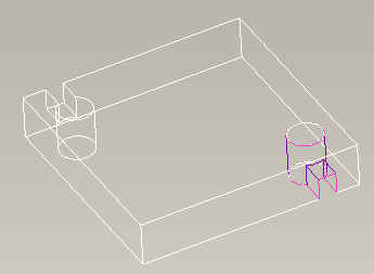

Hallo ihr,
zur Erklärung noch ein Bild, das das Prinzip zeigt. In Wirklichkeit sind es allerdings nicht nur Bohrung und Nut sondern viele andere KEs.
Ideen?

Also ich würde es "einfach" Spiegeln.
(das sind dann 3 Spiegelungen  (EBENE MITTE1, EBENE MITTE2, EBENE(Bauteil DICKE)
dann hast DU das Ergebnis was Du wolltest.
und dann am besten mit Mapkey (wenn es öfter Vorkommt)

sagt mal, steh ich hier total auf dem Schlauch?
Es ist doch so, dass ich in ProE nicht bewegen ohne kopieren kann, oder? Dann krieg ich nämlich immer sowas:

Hast Du Flächen zur Verfügung?
Dann würde ich mir die Geometrie einfach abkopieren, drehen und spiegeln (bei Flächen auch ohne das Original zu behalten, auch wenn´s hier egal ist...) und dann einen MatSchnitt über Sammelfläche...

So funktionierts!!
Aber ein bisschen umständlich find ichs schon. ProE müsste meiner Meinung nach auch eine Spiegelung mit einer Bewegung kombinieren können, oder eine Bewegung ohne Kopie ermöglichen.....

Hallo Claudi,
nach Deinem ersten Bildchen war das Pro/blem wirklich
recht einfach. Zu Deiner Beruhigung:
1. Du kannst das, solltest Du das oft brauchen, immer noch ein
  Mapkey machen.
2. Dein Pro/blem läßt sich tatsächlich mit einem Schritt lösen.
Andere waren schon dicht dran, sind aber nicht weit genug gegangen.
Lösung:
Mach ein Kopie-KE -> Bewegen -> Abhängig -> KE's wählen ->
jetzt Translation(en) und/oder Rotation(en) definieren, wie
beliebt.
Als Spiegelpunkt würde ich vielleicht ein Hilfs-CS verwenden.
Habe jetzt nicht die Zeit es selbst genau zu testen und
präzise zu beschreiben, aber es sollte so funzen. Viel Glück
Barbarossa

nach deinem Beispiel mit "Kopieren; Bewegen" um die Achse(die Achse liegt mittig zur Dicke) um 180° gedreht und dann entlang einer Kante verschoben. Das geht in einem KE.

wie gesagt sollte mein Bildchen nur das Prinzip wiedergeben, in Wirklichkeit ist alles komplizierter. Und zwar so, dass ich mit reinem Verschieben und Rotieren nicht hin komme. Stellt Euch noch eine Bohrung von aussen vor...
Da funktioniert nur noch die Lösung von cybernuth, oder?
