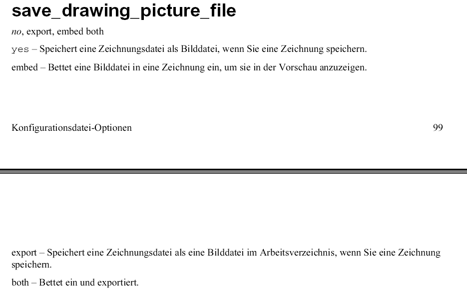

ich wollt mal fragen was schuld sein könnte wenn Speichervorgänge sehr lange dauern >25min. Dabei tritt dieses Problem völlig chaotisch auf, d.h. ich speichere die gleiche Baugruppe 5x innerhalb von 30sec  - und beim 6.Mal geht die Systemauslastung auf 100% und ich warte ewig. Kann mich über diese Vorgänge jemand aufklären, da es nervt unntätig rumzusitzen (meist gibts ein Reset..)

save_drawing_picture_file  kann damit zu tun haben, muss aber nicht
Andreas
Siehe Anhang
