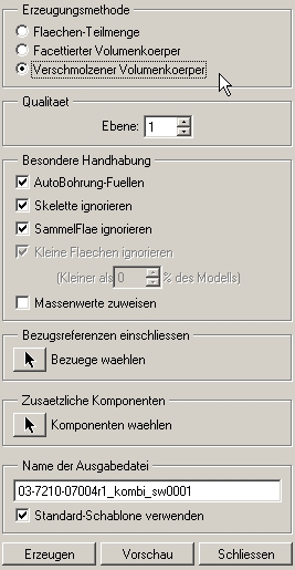

hallo gemeinde,
pro/e2001:
wie erzeuge ich am besten aus einer assembly einen einzigen solid?
mit exportieren in verschiedene formate erhalte ich offene flächen und kann diese daher nicht in ein solid umwandeln. das gleiche mit einem shrinkwrap.
lösungsvorschläge?
danke!

du könntest die teile verschmelzen:
Baugruppe -> Komponente -> SpezialDistpr -> Verschmelzen
allerdings kenne ich nur die Möglichkeit das von Hand zu machen, dh. du musst jedes Teil einzeln "angreifen".

erstellt am: 15. Jun. 2004 09:14    Editieren oder löschen Sie diesen Beitrag!  <-- editieren / zitieren -->   Antwort mit Zitat in Fett Antwort mit kursivem Zitat    Unities abgeben: 1 Unity (wenig hilfreich, aber dennoch)2 Unities3 Unities4 Unities5 Unities6 Unities7 Unities8 Unities9 Unities10 Unities Nur für piston 10 Unities + Antwort hilfreich
Wenn Deine BG alles Solids enthält, dann kannst Du doch auch die Schrumpfverpackung so einstellen, daß auch ein einziger Solid daraus erzeugt wird. Hast Du aber mit Flächen gearbeitet, dann kannst Du die Sache IMHOIn my humble opinion = Meiner bescheidenen Meinung nach vergessen.
An so etwas muß man schon rechtzeitig denken. Da kann man nicht von einem CAD-Programm erwarten, daß es so etwas mal ganz nebenbei ändert.

Original erstellt von piston:
denau das ist mein problem.
auch mit der qualität 10 erhalte ich ein offenes flächenmodell das sich nicht zu einem solid umwandeln läßt.
eine eigene funktion nur ein solid ausschreiben zu lassen finde ich nicht bei dem befehl schrumpfverpackung (shrinkwarp).
Einfach die Einstellung wie im Bild.

hallo,
arbeitest du mit 2001? bei mir sieht das fenster komplett anders aus. die auswahl "verschmolzener volumenkörper" gibt es bei mir nicht.
arbeite auf einer sun-workstation.

Ja, ich arbeite mit der 2001 auf einer Windoof-Workstation. Das Menu kommt, wenn man eine BG als Schrumpfverpackung speichern möchte.

hallo,
hat doch noch geklappt.
danke vielmals!
