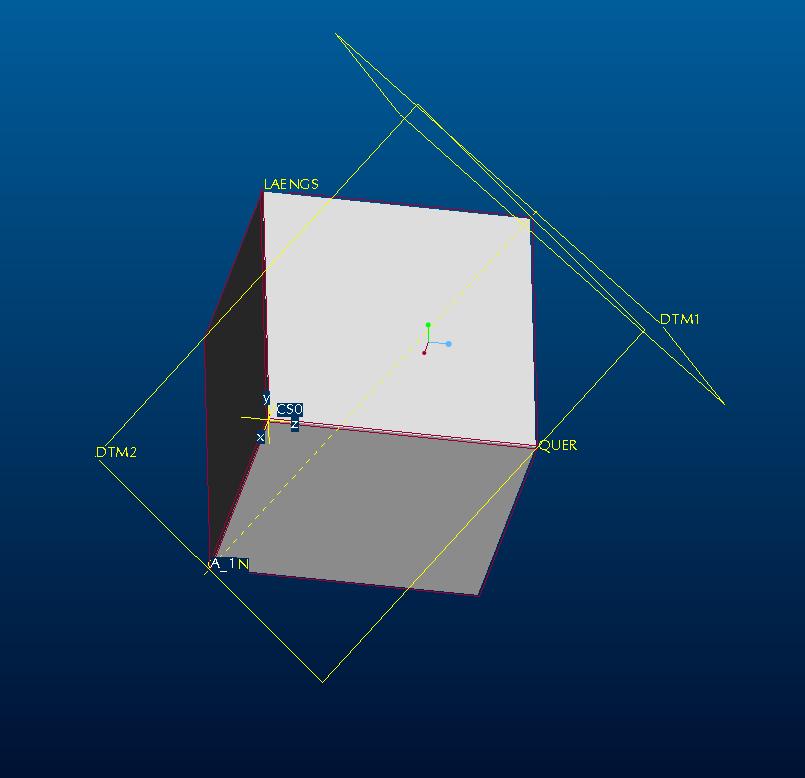

Ich möchte im Wildfire eine Ebene erzeugen, die durch die Achse
des Würfels und senkrecht zur Ebene DTM1 verläuft.
Wenn ich jedoch eine Ebene erzeugen will kann ich entweder
durch Achse oder senkecht zur DTM1 wählen. Warum kann ich nicht
beide Bedingungen angeben. Um beide auszuwählen benutze ich die
Strg-Taste.
Im i2 kann ich beideBedingungen anwählen.
Warum im Wildfire nicht???

hallo monkey,
wenn ich das richtig sehe, steht deine achse doch schon senkrecht auf deiner dtm1 ebene.
wenn du nun eine ebene erzeugst durch die achse, steht diese ebene senkrecht auf der dtm1. du musst nun noch einen punkt mit der string-taste anklicken (z.b. einen eckpunkt deines würfels), um die ebene zu definieren. (siehe bild)
grüße
nico

Mach's doch andersrum
(Deine Ebene DTM1 ist eigentlich noch um den Punkt drehbar)
Erst Ebene durch Achse und senkrecht zu z.B Würfeloberfläche,
dann Ebene senkrecht zu Achse durch Eckpunkt und senkrecht zu 1. Ebene

hi monkey,
also bei mir klappt das.
oder ich habe dich bis jetzt falsch verstanden, was du eigentlich machen willst.
eine ebene (dtm2) geht durch die achse und einen eckpunkt.
die andere ebene  geht durch die achse und ist beliebig zu dtm2 drehbar. (siehe bild)
grüße
nico

Hallo Nico!
Wie machst du das, dass bei Versatz der Bezugsebene
"Rotation" steht?

hi monkey,
du klickst einfach die achse und bei gedrückter string-taste auf eine ebene (dtm2), welche bereits auf der achse liegt.
nun kannst du einen beliebigen rotationswinkel zur ebene dtm2 festlegen, mit dem dann die neue ebene erstellt wird.

Hat funktioniert. Danke!
Auch das mit den Bezugsebenen ist klar
(Danke Nico).
