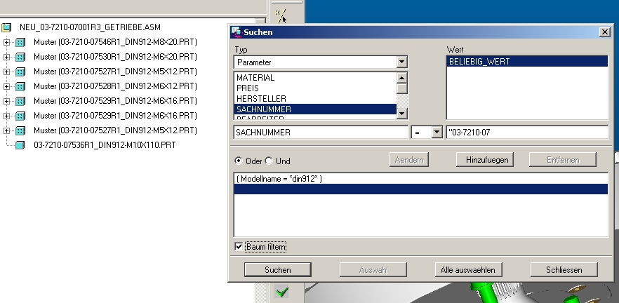

Mal sehen, ob mir jemand weiterhelfen kann. In einer Baugruppe habe ich etliche Normteile eingebaut. Diese enthalten im Namen die Buchstaben DIN und die entsprechende Nummer.
Wenn ich jetzt die Suche (Filter: Modellname=*DIN912*)im Modellbaum benutze, dann übersieht Pro/E einen Großteil der Teile. Diese Teile sind alle zu Gruppen zusammengefaßt, damit die Übersichtlichkeit nicht ganz so leidet; denn ein Einbau über Muster war nicht drin.
Den Sachverhalt könnt Ihr auf den beiden Bildern noch einmal nachvollziehen. Bild vor_filter zeigt den Modellbaum mit den Gruppen und den entsprechenden Eintrag in der Suchmaske und das andere Bild zeigt das gefilterte Ergebnis. Dort sind aber eben alle Normteile, die zu Gruppen zusammengefaßt sind, nicht mit angezeigt.
Wer kennt das Phänomen und wer weiß Abhilfe?

ohne Dir zu nahe treten zu wollen: kann das ein Flüchtigkeitsfehler sein? Du hast in den Screenshots den Filter "*din912*" eingegeben, im Text des Beitrags steht aber nur "*din*".

Ist ein Fehler im Beitrag.
Ich wollte konkret nach den Zyl.-Schrauben suchen. Und die Schrauben, welche in den Gruppen zusammengefaßt sind, findet er einfach nicht. Alle anderen Zyl.-schrauben, egal ob gemustert oder einzeln eingebaut, findet er problemlos.

kann es sein, dass Pro/E generell nicht filtern kann, was in einer Gruppe zusammengefasst ist? Eine Gruppe ist (komischerweise) ja ein KE, dessen Inhalt nicht beliebig geändert werden kann und nicht einfach ein "optisches" Zusammenfassen im Modellbaum.
Kann das leider momentan nicht ausprobieren, vielleicht probierst Du mal ein einfaches Beispiel.

Da will ich doch mal manuki zustimmen -> in Gruppen rein wird nicht gefilter. War und ist auch in 2001 so. Auch unterdrückte Komponeten und oder KE's werden in Gruppen nicht gezeigt.
Nicht hübsch, aber selten dämlich
Andreas
P.S. Das und due Tatsache das sich Fehler die ein KE oder eine Komponete in einer Gruppe auftreten sich nicht "einfach mal so" neu referenzieren lasse, hat mich dazu bewegt Gruppe zu meiden, wo immer ich es kann -> Sche*+# auf einen "übersichtlichen" Modellbaum. Der wird doch eh elektronisch verwaltet. Und es lässt sich auch alles finden, wenn man es nicht gerade in Gruppen versteckt

Bei UDF-Gruppen kann er aber filtern... OK, da sind es KE, aber eine Komponente ist auch blosz ein KE ?!
Wenn ich den Filter setze, zeigt er mir den alle Elemente an, die er findet und laesst die Gruppen, in denen solche Elemente enthalten sind sichtbar. Klickt man dann Expand All Branches, sieht man alle KE, die dem Filter entsprechen.
Das ist dann ein klassischer Bug!
