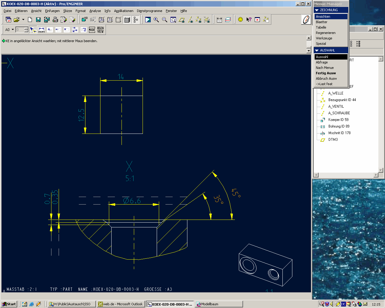

Hallo Ihr,
ne Kollegin hatte das was ganz Phänomenales in ihrer Zeichnung: braune Bemaßung (siehe Bild).
Als sie den Textstil ändern wollte, nur so hätte ja klappen können, hat Pro/E behauptet die Bemaßung wäre schon gelb.
Habe Pro/E2001 2003450
Danke und Gruß Andrea

Die Bemaßung ist geometrisch nicht auf den Nennwert, sondern auf den symmetrischen Mittelwert zwischen den Toleranzgrenzen gesetzt.
Öffne den Teil, klick Einstellungen-Abmaße und setz die Maße auf den Nennwert zurück, dann sind sie in der Zeichnung wieder normal.
