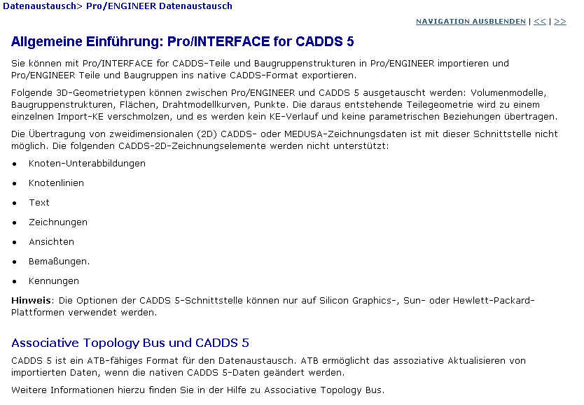

Kann mir jemand erklären wie ich cadds5 Daten in die Wildfire einlesen kann? Im Öffnen Dialog kann ich den Dateityp nicht auf cadds5 umstellen.
Ich habe beide config Optionen auf yes stehen:
topobus_enable
atb_ident_cadds_files
Danke :-))

Hallo cadomania,
für den Datenaustausch ist ein Interface für CADDS5 nötig, das meines Wissens nach eine Zusatzlizens ist.
Ausserdem ist der Datenaustausch mit CADDS laut "Hilfe" nur mit Silicon Graphics-, Sun- oder Hewlett-Packard-Plattformen möglich. (siehe Anhang)

Danke für die Antwort.
Unix hab ich nicht. Gibt's noch eine andere Möglichkeit die Daten in Pro/E einzulesen? Konvertierprogramm oder so

Um wieviele Daten/Parts handelt es sich denn? Ich könnte es als Dienstleistung anbieten.

wir haben früher unsere CADDS5-Daten über IGES eingelesen und dann aus den Flächen ein Solid gemacht. Wenn das CADDS-part sauber ist und nicht übermäßig komplizierte Flächen drin sind klappt das ganz gut.
