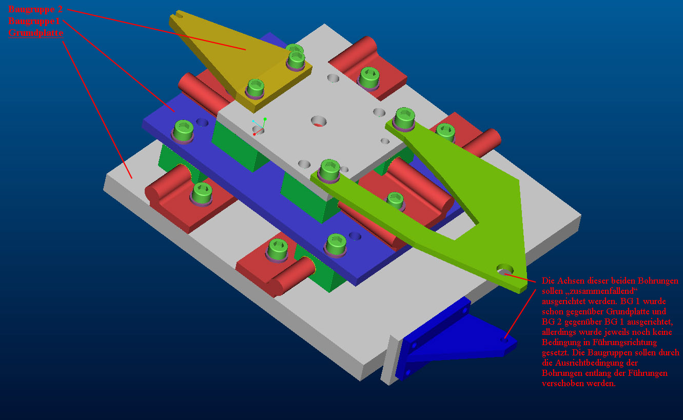

Ich bin Pro/E(Wildfire)-Neueinsteiger und muß/will mich im Rahmen einer Diplomarbeit damit beschäftigen.
Ich habe ein relativ einfaches Problem und hoffe, daß mir hier geholfen werden kann.
Folgendes Problem besteht:
Ich will als *.asm aus Einzelteilen einen X-Y-Tisch zusammenbauen.
Nun besteht die Schwierigkeit darin, daß ich auf die Grundplatte mit Zylinderführung den 1.Führungsschliten positioniere.
Alle Abhängigkeien sind gesetzt, nur die Translation in X-Richtung (Entlang der Führungsbahn) ist frei.
Darauf wird der Schlitten für die Y-Richtung gesetzt. Ebenfalls sind alle Abhängigkeiten bis auf die entlang der Führungsbahn gesetzt.
Dieser soll nun relativ zur Grundplatte ausgerichtet werden, aber so, daß sich nicht nur der "Y-Schlitten"(der obere), sondern auch der untere (X-Richtung) mitbewegt, um den Randbedingungen zu genügen.
(für die Bewegungsrichtung ist ja noch keine UNfreiheit erzeugt worden)
So schwierig kann das ja nicht sein, aber ich habe schon gesucht und keine Lösung gefunden.
Für schnelle Hilfe bin ich sehr dankbar.
MfG, Christian Weiß

alos ich versteh nicht, was du willst, stell doch mal ein modell der baugruppe hier ins netz, so weit wie dus schon hast, und drück mal ganz klar aus, welcher körper in abhängigkeit von welchem bewegt werden soll. oder noch besser mach ne kleine skizze.

Ich habe jetzt mal ein Bild gemacht, und hoffe, daß das das Problem verdeutlicht. Einfach gesagt soll sich BG1 mitbewegen, wenn BG2 gegenüber der Grundplatte ausgerichtet wird.
Ich hoffe auf viele Antworten.

Warum baust du nicht die Baugruppe 2 zuerst erst mit einem Abstand zur Grundplatte und Bohrungsachse auf Bohrungsachse und orentieren.
BG 1 kannst du dann ganz einfach und ebenfalls voll bestimmen.
Sollte das nicht in deinem Sinn sein, wirst du es mit einem Skelett versuchen müssen.
ciao
Toni
