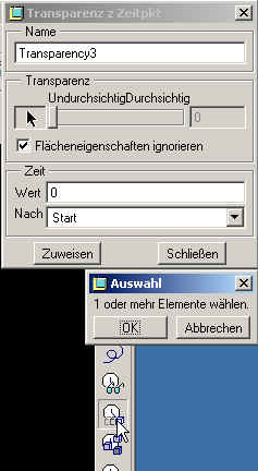

Nochwas, unter WF2 kann man die Teile unsichtbar machen.
Transparenz in 2 sek von 100% auf 20% guter Showeffekt.(Endlich)

Ich stöber gerade nen bissl in den Foren nach Animationstipps. Mich interessiert die Verformung in den Filmchen von koni23. Kann mir jemand sagen wie man das macht.
Ich hab auch gelesen daß man in Wildwire jetzt Teile einblenden/ausblenden kann. Also von unsichtbar langsam sichtbar werden lassen. Nicht einfach an/aus das Teil. Weiß das auch noch jemand?
Und hat jemand ein Tipp für beste Render Einstellungen. Ich möchte max. Qualität des Films. Rechen/Renderzeit erst mal egal. Solange mir die Kiste nicht nach 20 Stunden Rendern abschmiert.
Danke schon mal und Gruß Maik.

zum Film: Ich nehme an, daß die Verformung über separate Teile gemacht wurde, die über Gelenke eingebaut wurden.
zum Ausblenden: In WF gibt es einen Knopf zu diesem Thema, ich kann damit einem Bauteil zu einem Zeitpunkt der Animation eine Transparenz zuweisen. Im Film wird das Teil dann stufenlos ein- oder ausgeblendet.
