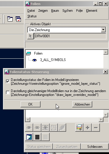

1. Wenn ich eine erzeugte Fläche am Teil und in der Baugruppe ausblende ist diese dann in der Zeichnung zu sehen. Das nehme ich in kauf.
Jedoch, wenn ich die Fläche in der Zeichnung ausblende und die Zeichnung speichere, wird die Fläche bei erneutem Aufruf (Teil und Zeichnung zuvor aus dem Arbeitsspeicher gelöscht) wird die Fläche wieder angezeigt.
Gibt es das eine config.pro Eintrag der dieses regelt? Wenn ja wie heißt dieser?
Wenn ausgeblendet dann ausgeblendet.

zu 1. Du mußt den Folienstatus speichern. Und zwar in der Zeichnung, die ist unabhängig.

Original erstellt von Rinklef:
Die Flächen blendei ich über eine Folie aus. Diese wird immer wieder eingeblendet. Habe da mal was gelesen, dass die Folien unabhänig vom Teil in der Zeichnung die Folien einblenden und Ausblenden kann.
Es gibt noch eine Einstellung, die besagt das Einstellungen vom Teil übernommen werden. Habe hier nur die 2001, aber vielleicht findest Du es ja auch so oder so ähnlich wieder. Die Einstellung kann man im Folienmanger unter #Status#Voreinstellungen machen und es sieht dann wie folgt aus. --->Bild

das mit den Folien klappt jetzt.
