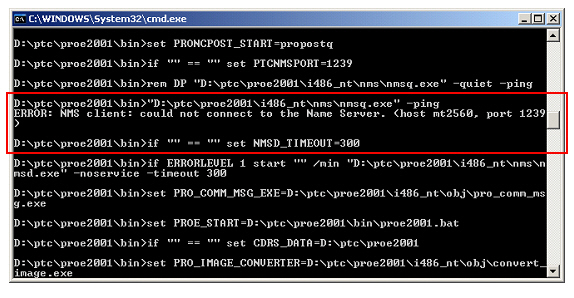

Tach zusammen,
wir möchten ProE-Lizenzen über eine Firewall ziehen lassen. PTC hat dazu auf der Knowledge-DB eine Vorgehensweise definiert:
-> siehe http://www.ptc.com/cs/tpi/35508.htm
Die Kiste läuft aber leider immer noch nicht (siehe std.out). Irgendjemand ne Idee, was da noch so zu beachten ist?
In diesem Zusammenhang: In der ProE2001.bat im \bin-Verzeichnis steht ein Eintrag, der nmsq.exe startet. Ich habe mal der neugier halber das ding ohne "-quiet" gestartet und bekam ne Meldung, dass da scheinbar etwas nicht gefunden wurde (siehe att).
-> Hat jemand ne idee, wofür diese nmsq.exe gut ist?

Hallo Daniel
Was für ein Firewall wird eingesetzt ?
Bei Norton habe ich festegstellt, dass den PTC Prozessen volle Rechte zugewiesen werden muss oder der Rechner eine Fixe IP Adresse haben muss. Auch bei einer lokalen (locked) Lizenz muss den Prozessen die Rechte zugewiesen werden, weil das Lizenzmanagement nicht über die intere Loopbackadresse erfolgt.
IMHOIn my humble opinion = Meiner bescheidenen Meinung nach müssen mindestens folgende Prozesse alle Rechte haben:
xtop
nmsd
pro_comm_msg
HTHHope that helps = Hoffe es hilft Markus
