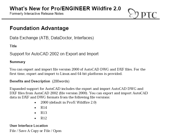

... 2004 geht nicht, selbst in der wildfire 2.0 nicht
... so long

Danke und 10 u´s, auch wenn mich diese Mitteilung nicht gerade begeistert....
