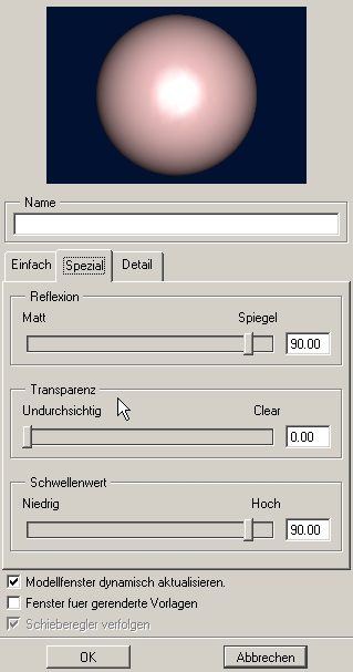

Hallo ProE-User,
hat zufälig jemand Erfahrung mit der Einstellung transparency - yes in der config.pro ? Habe das eingeschaltet, um dauerhaft Transparenzen darstellen zu lassen, aber seltsamerweise macht ProE unaufgefordert in Baugruppen grössere Teile von selbst transparent, obwohl sie nicht so eingestellt sind. Das ist zwar ganz praktisch, aber wonach entscheidet ProE, und kann man das vielleicht einstellen oder sich sogar einen ein/aus-Mapkey zum Einschalten der Durchsichtigkeit machen ?

Hallo Fabian,
IMHOIn my humble opinion = Meiner bescheidenen Meinung nach das sollte eigentlich nicht an der Bauteilgröße liegen, daß ein Teil transparent dargestellt wird. Das ist eine Eigenschaft, die man den einzelnen Farben mitgeben kann. Wenn Du bei den Einstellungen für die Farben bist und auf Ändern gehst (ACHTUNG geht nicht bei der weißen Standardfarbe) und dann auf den Reiter Spezial. Dort kannst Du dann festlegen, wie Transparent die Farbe sein soll. ---> Bild
Das nutzen oder nicht nutzen von transparenten Darstellungen kann man sehr gut mit Mapkeys schalten. Allerdings eben nur alles transparent (wo es bei den Farben eingestellt ist) oder überhaupt keine Transparenz.
Aufzeichnung des Mapkeys in der 2001: #Ansicht#Darstellungseinstellung#Modelldarstellung dort den Reiter Schattieren und da die Option "Transparenz" aktivieren oder deaktivieren.

... der eintrag transparency auf yes bewirkt nur, das farben, die mit den modus transparent zugeordnet wurden auch transparent wiedergegeben werden. mit transparency auf no, kann dann umgeschaltet werden auf nicht mehr transparent.
deine kernfrage: pro/e stellt nicht bauteile von sich aus auf transparent schon gar nicht ueber die groesse, der config eintrag ist nur die abfrage ob darstellung transparent gewuenscht ja/nein (genauso wie ebenen ein/aus). ob ein bauteil grundlegend transparent sein muss, musst du entscheiden (oder eure startteile, mapkeys, die ich natuerlich nicht kenne)...

danke für die Antworten, aber ProE macht die Teile selber halbdurchsichtig. Habe gerade nochmal die Teile geprüft, weder im .prt noch in der .asm sind irgendwelche Komponenten/features/surfaces als transparent eingestellt. Und da liegt das Problem ! Wieso sind die aufeinmal so dargestellt ?

Ja, haben alle verschiedene Farben (bis auf Gleichteile natürlich). Im prt eigentlich als undurchsichtig eingestellt, werden sie in der asm teilweise halbdurchsichtig. Istja wie gesagt ganz praktisch, aber das System der Auswahl, welche Teile wie dargestellt werden ist unverständlich und woher das überhaupt kommt (Hinweis: ProE2001) ???

nochmal zum Mitmeiseln. Deine Teile haben als Einzelteile alle ein und die selbe Farbe (bestimmt die vom System vorgegebene Farbe Weiß). In der Baugruppe hast Du diesen Teilen eine andere Farbe zugeordnet. Ich hoffe, bin bis hierher nicht ganz falsch.
Diese neuen, den Komponenten zugeordneten Farben enthalten die Einstellung der Transparenz! Die Einstellung in der Baugruppe hat keinerlei Einfluß auf das Aussehen der Teile als solches. Es hat nur in der Baugruppe Einfluß.
Als Zusammenfassung: Die Einstellung bei den Farben ist ausschlaggebend für eine transparente Darstellung.
