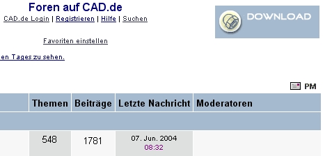

Was meinst Du mit PM?
wie Kalle schon schrieb. Du siehst auch in der Forenübersicht oder im Fenster mit den letzten Beiträgen, ob eine PM für Dich eingetroffen ist. Wenn dem so ist, dann steht an der Stelle (Bild) "neue Nachricht" und man gelangt gleich in den Posteingang, wenn man da drauf klickt.
