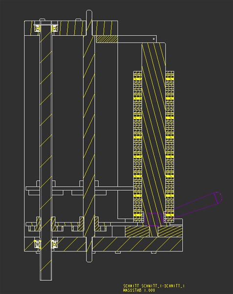

bin ein Student mit max. grundlegenden Kenntnissen in ProE/Wildfire, daher hab ich einige Fragen bzgl. der Erstellung von 2D-Zeichnungen und deren Ansichten.
Habe schon viel hier gesucht und auch etwas gefunden, die meisten Sachen sind allerdings noch unklar.
Zu meinem Problem:
Ich bin gerade dabei eine 2D-Zeichnung von meiner 3D-Baugruppe abzuleiten...allerdings scheint das doch schwieriger zu sein, als ich gedacht habe.
Ich habe in meiner kompletten Baugruppe eine Bezugsachse definiert und dadurch dann meinen Schnitt gelegt.
Jetzt schneidet Wildfire aber auch die Normteile, die ich gerne ausschließen würde.
Schraffur angeklickt, ausschließen gewählt, fertig , aber die Schraffur ist noch drin, nix hat sich geändert!?
- dann erscheint in meinem Schnitt ein Teil, welches eigentlich so nicht erscheinen dürfte, weil es "hinter" dem Schnitt liegt - wieso? (Bauteil ist violett)
- wie schalte ich Mittellinien ein (Bohrungen, geschnittene runde Körper)?
- wie definiere ich Strichstärken?
- wie wähle ich eine normgerechte DIN A0 Vorlage aus, mit dem korrekten Schriftkasten nach DIN 6771 T1?
- gibts vielleicht ein tutorial wo genau diese Sachen beschrieben werden?
- wie erstelle ich "Abbrüche" von z.B. einer Welle?
Mein Problem ist, dass ich diese Zeichnung an meiner FH abgeben muss und ich aber alleine nicht mehr weiter komme.
Wäre nett, wenn sich da jemand meiner annehmen und mir mal unter die Arme greifen könnte.
Denke wenn sich vielleicht jemand meine 3D-Baugruppe mal anschauen könnte, dann sieht man vielleicht schon viele "Fehler". Würde die Baugruppe dann per mail mal rüberschicken.
Anbei schonmal mein "Ansichtsversuch"
Vielen Dank im Voraus für eure Hilfe!
Lewian

sind ja wirklich jede Menge Fragen. Zu 1.: Du mußt nach dem Ausschließen der Schraffur die Ansicht aktualisieren. Ich würde dir raten ein Buch zu kaufen. Das Buch "3D-Konstruktion mit Pro/Engineer- Wildfire" von Paul Wyndorps ist IMHOIn my humble opinion = Meiner bescheidenen Meinung nach für Anfänger gut geeignet und wird einen Großteil deiner Fragen beantworten. Liegt mit 19.90 Euro auch noch im Rahmen.

Fürs Ersten kann man zu den genannten Problemen eine kleine Hilfe geben. Antworten siehe im Text.
Original erstellt von lewian:
- dann erscheint in meinem Schnitt ein Teil, welches eigentlich so nicht erscheinen dürfte, weil es "hinter" dem Schnitt liegt - wieso? (Bauteil ist violett)- Ansichtsdarstellung mit Sammelfläche einschliessen
- wie schalte ich Mittellinien ein (Bohrungen, geschnittene runde Körper)? - Zeigen/Wegnehmen - Achsen
- wie definiere ich Strichstärken? -  sind eigentlich vordefiniert.
- wie wähle ich eine normgerechte DIN A0 Vorlage aus, mit dem korrekten Schriftkasten nach DIN 6771 T1? - Man braucht einen entsprechenden Rahmen oder neu erstellen als FORMAT
- gibts vielleicht ein tutorial wo genau diese Sachen beschrieben werden? ???
- wie erstelle ich "Abbrüche" von z.B. einer Welle? Abbrüche ??? Meinst Du Ausbruch oder eine Teilansicht ?
B]
Ein Selbststudium in ProE ohne Unterlagen ist wirklich nicht trivial.

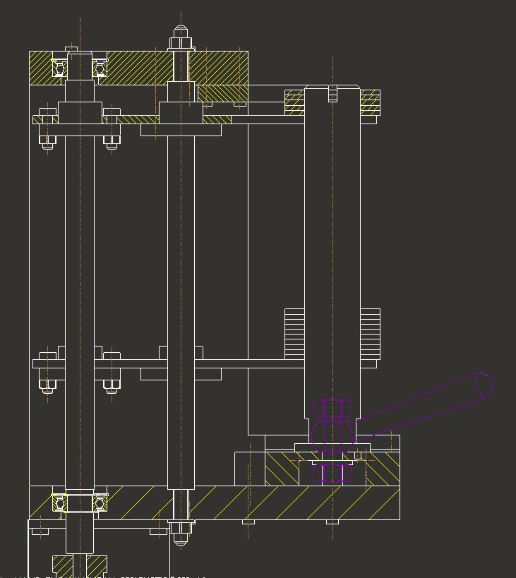

Von der Konstruktion her klappt ja jetzt auch soweit alles, aber es gibt noch Kleinigkeiten:
Das Einschließen von Sammelflächen funktioniert bei mir nur in einer "normalen" Ansicht. In einem Schnitt kann ich sie nicht einschließen und das Ding wird immer noch mittendrin angezeigt.
Habs schon über "#Editieren#Verbundvolumen" versucht zu beheben, aber das ließ sich noch nichtmal aufrufen zu dem Teil.(Ist ein Haltegriff im IGES Format).
Das merkwürdige ist, dass die Muttern, die drunter und drüber liegen, genauso nicht einzuschließen sind obwohl sie an einer anderen Stelle in der Zeichnung korrekt dargestellt werden - nämlich überhaupt nicht!??
Strichstärke der Mittellinien...ich find einfach nix um die umzustellen. Alle anderen Linien (Schraffur, Bemaßung usw. werden korrekt dargestellt). Habe keine table.pnt erstellt, d.h. WF benutzt wahrscheinlich die Defaulteinstellungen. Nur die Mittellinien scheinen da nicht berücksichtigt zu werden!?
