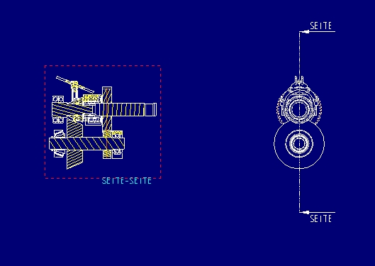

Warum bekomme ich für eine Zeichnung den vorher eingestellten oder überhaupt einen Querschnitt hin ????
Ich bekomme nur die Meldung: Schnitt ist nicht parallel zum Bildschirm.

wenn du eine ansicht mit einem z. b. vollschnitt erzeugen willst, muss du auf den schnitt lotrecht raufgucken koennen, ansonsten kommt diese mitteilung. d. h. du hast deine ansichten bezogen auf die schnitterzeugung nicht richtig orientiert.

weiß nicht welche Version aber egal -> machst Du
#Ansicht hinzufügen
#Basisansicht mit Schnitt "SEITE"
#wähle orientierung "left"
#Fertig
#Projektion und läßt Dir Pfeile zeigen
