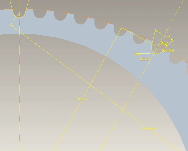

Hallo Freunde,
eigentlich ist das Mustern ja gar nicht so schwer. Mein Zahnrad soll 87 Zähne bekommen. Aber warum kann Pro/E nur 19 Zähne zu erzeugen???
Es wäre toll, wenn einer von Euch mir helfen könnte!
Conrad

hast Du deine Zähne mit einer mittellinie skizziert? und nicht mit einer Ebene, die "on the fly" erzeugt wird.

Radzahn konstruieren, dann kopieren-drehen mit 4,137931°, man kann auch unabchängig. Kopie mustern 86 mal, oder 87, wenn Basiszahn gelöscht wird.

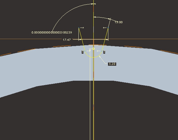

Hallo Nguyen,
ich habe eine Mittellinie on-the-fly benutzt. Damit müsste es doch auch gehen, oder? Ich kann das Muster auch schön ohne "Brüche" ums Zentrum drehen, indem ich die Bemaßung 0,000...° ändere (siehe erstes Bildchen).
Und warum schafft er 19 Stück, aber nicht 20?
Conrad

Hi Conrad,
verwende lieber eine Ebene onthefly und orientiere deine Skizze an dieser Winkelebene horizontal oder vertikal.
Du mußt schon 87 Muster angeben.

hallo Conrad,
wie Rjordan sagt, lieber eine Ebene "on the fly", mit eine Mittellinie, die durch Drehachse läuft und mit einem Winkelbemassung versehen ist, ist das Ergebnis laut PTC Handbuch unvorhersehbar! Dieser Fehler wird bei Rotationsmustern häufig gemacht:-)

Danke, Freunde! Ich hab's geschafft.

Hi Conrad,
onthefly (im Flug erzeugen) heißt, daß man während des KE beim Definieren der Referenzebenen eine neue Ebene erzeugen kann. Diese ist nur in diesem KE verfügbar und taucht auch nicht im Modellbaum auf.
