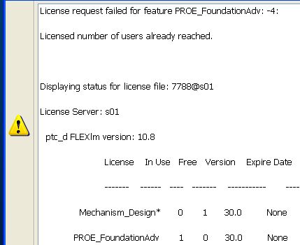

Schönen Mittwoch,
und für mich tritt dieses Problem auf.
Zuerst hat mich die Netzwerklizenzmeldung beschäftigt; das "OK-drücken" wollte ich abschalten.
Dazu habe ich mit arossbachs-tool das hier eingesetzt:
suppress_license_loss_dialog yes
Und nach Neustart Fehlermeldung wie nebenan
Wie weiter?
lg
holli
EDIT: Da ich kein Admin auf dem lokalen PC bin, trau ich mich nicht weiter.
ABER, den Eintrag aus der config.pro habe ich wieder entfernt, alles neu gestartet und den Lizenzkiller
aus crossfire heraus aufgerufen. Lizenz war dort wieder frei!
Etwas zu "killen" schreckt ab, zumal ich dann unseren Admin bräuchte, sollte etwas schief gehen.
Also - Problem hat sich vorübergehend selbst aufgelöst..

Hallo holligo,
das ist kein Problem mit dem "killen" . Die Netzwerklizenz wird nur vorübergehend freigegeben. Das Tool ist nicht böse und verwendet nur Funktionen die auch PTC bereitstellt.
Verwendet der User (dem Du die Lizenz gekillt hast) Pro/E weiter, zieht er sich die Lizenz automatisch nach einigen Minuten wieder, vorrausgesetzt natürlich es ist noch eine frei.
Es gehen aber normalerweise keine Daten verloren, es sei denn der User gibt auf und speichert nicht. Ich gebe aber keine Garantien. Die Verwendung ist in jedem Fall immer auf eigene Gefahr !
-Axel-
