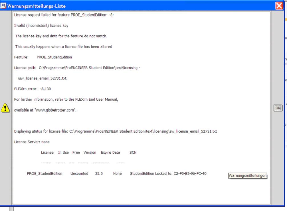

Hier habt Ihr mal die Fehlermeldung.
Vielleicht bringts euch was.

Sind Umlaute oder Sonderzeichen in der Lizenz vorhanden?

Dies werde ich ausprobieren, in meinem Namen kommt ein "ß" vor.
Gruß Udo

Bei mir im Namen kommt auch ein "ß" sowie ein "ü" vor.
Das "ü" wird in der Lizenz mit 1/4 geschrieben(siehe Lizenzfile).
Aber daran kann es ja wohl nicht liegen. Oder?
Hab den namen auch schon manuell in der Lizenz verändert. Bringt aber nix.

Oh Freude es läuft.
Also, ich habe bei meinem PTC Account alle Umlaute in ue ,die ß in ss. Danach noch eine neue Lizenzdatei angefordert, die dann folglich keine Umlaute etc. enthielt und diese installiert.
Problem gelöst.

Genau das war das Problem.
Im Lizensfile duerfen kein Umlaute vorhanden sein.
Einen besonderen Dank an wrimku !
Gruß Udo
