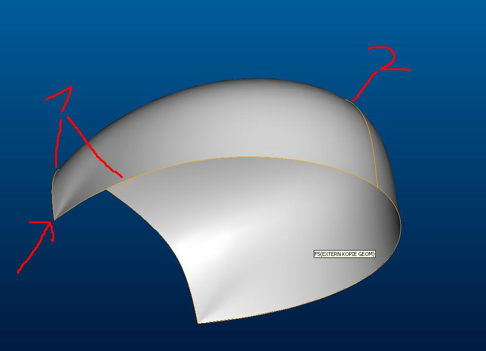

Also ich habe die im Bild dargestellte Fläche über Berandung erstellt. Zwei Kurven in erster Richtung eine in zweiter Richtung. Das Problem ist das es in der Ecke (Pfeil auf dem Bild) immer "knittert". Hat jemand einen Vorschlag wie man die Fläche sauber erstellen kann?

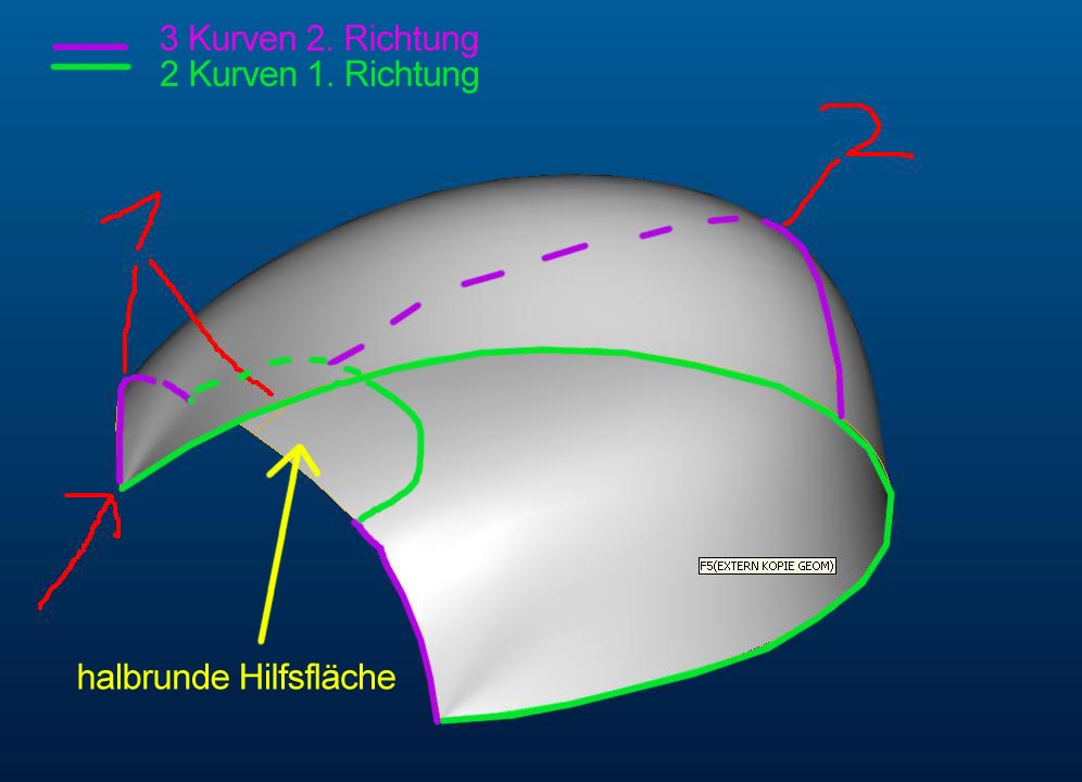

Hallo He-Man,
versuch´s mal mit einer Hlfsfläche, die Du Dir Ziehst, oder aus der Fläche, die Du schon erzeugt hast, raustrimmst.
Dann hast Du vier Aussenberandungen und eine interne Kurve...

Vielen Dank cbernuth@DENC
Hat Prima geklappt!
Ich hätte gleich hier fragen sollen und nicht erst 1 Stunde rumbasteln...
