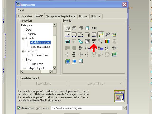

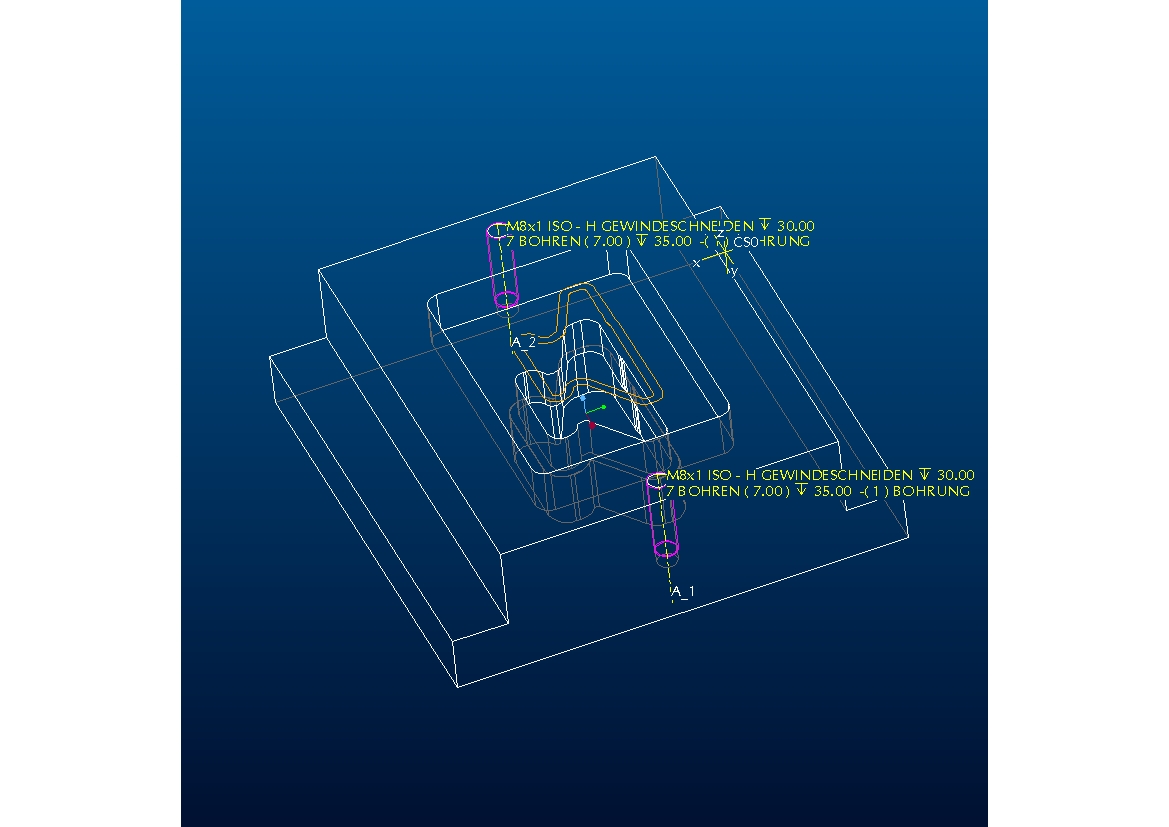

kann mir jemand helfen?
Ich habe in Wildfire eine Gewindbohrung erzeugt und jetzt steht neben dieser immer eine Notiz über Tiefe der Bohrung usw.
Wie bekomme ich die Notiz aus meiner Ansicht raus?
Danke für eure Hilfe.

tools > bildschirm anpassen > ansicht > modelldarstellung
das symbol (s.h. Anhang) in deine Buttonleiste ziehen
und damit dann Bohrungsnotizen ein- bzw. ausblenden.

wenn Du nur einzelne Notizen ausblenden möchtest:
Einfach Notiz auswählen - rechte Maustaste - wegnehmen.

Du könntest Dir auch eine Folie (Layer) anlegen, auf die Du die Notizen legst. So kannst Du, Falls benötigt, gezielt die Bohrungsnotizen ein und ausblenden.

ich blende diese Notizen immer wie folgt aus:
Tools#Umgebung und dann das Häkchen vor 3DNotizen wegklicken.

langfristig ist die Config-Option
model_note_display no
die Bleibendere
