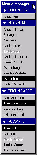

Eben habe ich gesehen, dass das Thema schon mal in der Diskussion war. Mit dem Ergebnis, dass Vereinfachte Darstellungen in Einzelteilzeichnungen nicht mehr verfügbar sind. Bzw. dass auch der Menuepunkt "Ansicht"->"Darstellen"->"Vereinfachen" nicht mehr angezeigt wird (Menue siehe Anhang).

edit: dein menue oben im bild hat nichts mit vereinfachten darstellungen zu tun!!!

Ich rede nicht von "Vereinfachten Darstellungen" in Baugruppen(-Zeichnungen), sondern vom Vereinfachen eines Einzelteils (prt), welches auf einer Zeichnung verwendet wird.
Zum Thema "Vereinfachte Darstellungen" in Baugruppen: Es ging sehr wohl in 2000i2 (in 2001 habe ich es nicht benutzt), dass man die Vereinfachte Darstellung von der Baugruppe (.asm) in der Zeichnung  (.drw) verwenden konnte. Man konnte sogar zwischen den einzelnen Ansichten getrennt steuern, welche man vereinfacht sehen will und welche nicht. Das weiß ich zu 100%, da ich oft damit gearbeitet habe. Ob es in Wildfire geht, weiß ich nicht, da ich es noch nicht ausprobiert habe.
Was mein Problem war (und dazu gehört auch die jpg-Anlage "menue"):
Ich möchte, dass man auf der Zeichnung ein einzelnes KE ausblenden kann, ohne ein zweites Modell zu erstellen. Das ging in 2000i2 und auch in 2001 zu 100%. (war auch schon in diversen Diskussionen nachzulesen).
Aber wie gesagt, ich finde mich jetzt damit ab, dass es nicht mehr funktioniert mit Wildfire und werde wohl doch ein zweites Modell erstellen, eben ohne dieses KE und werde es auf meiner Zeichnung hinzufügen (was ich allerdings "käse" finde, weil es zusätzlichen (unnötigen) Speicherplatz verursacht, was bei den alten Versionen nicht so war).
