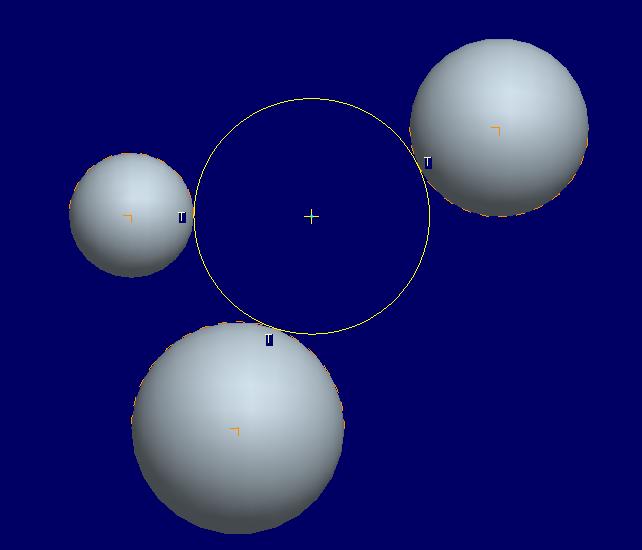

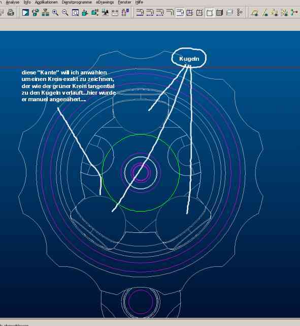

Hallo Pro/fis,
weiss jemand, wie ich im Bild angezeigte "Kanten" anwählen kann? Ich will einen Kreis erzeugen, der tangential zu den "Kanten" innen liegt... wie der grüne Kreis, den ich hier manuell angenähert hab...
Hoffe jemand kann das... :-)
Grüße, Patra

Du kannst entweder versuchen die Silhouetten(oder so...)kanten zu wählen, oder du versuchst dir Schnittkurven in die Kugeln zu machen, sodass du dich darauf referenzieren kannst....
Ich tät sagen: Probier ma´...!

Siluetten lassen sich leider nicht anwählen... und damit ich die Schnittkurven machen kann, muß ich auch die Siluetten wählen...was ja nicht geht... :-)
Ich WILL bzw. MUß die Siluetten anwählen...sonst hab ich keinen blassen schimmer wie ich das machen soll...manuell und 1000fach reinzoomen damit es genau wird?! hört sich nicht so profesionell an :-)

Für die Schnittkurven kannst du dir Ebenen erzeugen und dann mit den Oberflächen der Kugeln schneiden, oder habe ich das was missverstanden?

1. Kugeln werden von Skizziereben geschnitten Einfach bei Skizzieren im Fenster Referenz festlegen die Option Qschnitt benutzen Kugelflächen wählen
2. Achsen der Kugeln benutzen
3. Flächenkopie der Kugeln anlegen Fläche kopieren dann Flächen Trimmen Silhuette

Nun die Ebenen müssen aber auf der richtigen Höhe sein, damit sich die richtigen Schnittkurven ergeben...und die richtige Höhe ergigt sich von den Siluetten... oder? Steh ich vielleicht jetzt auf der Leitung?
Zum verständiss: Die Kugeln liegen auf einer Schräge...siehe bild... dadurch liegen die schräg im Raum...

Dann wahrscheinlich nur Option 3
Fläche Neu Kopieren Kugelflächen wählen Fertig
Fläche trimmen Silhuette Sammelfläche der Kugel wählen Richtung wählen gelb oder rot ist egal Fertig diese Kanten sind dan wählbar

Versuch doch für die Ebenen Punkte in die Mitte der Kugeln zu legen...

D_niel: dadurch dass die Kugeln schräg liegen hätte das mit den ebenen durch die mitte nichts gebracht...trotzdem danke für Deine Mühe!

Hallo Leute,
mich wundert gerade das lange "Hin und Her"
Ich habe es eben mal probiert (mit WildFire).
Die drei Kugel liegen auf unterschiedlichen Höhen zur Skizzierebene des Kreises.
Tangentiales Ausrichten des Kreises auf die Kugeln war überhaupt kein Problem.
Mit welcher Version arbeitet ihr, ist das vielleicht ein Feature von WF?

das hat nichts mit unterschiedlichen Höhen zu tun, sondern damit, daß man schräg auf die Kugeln schaut. D.h. die Skizzierebenen der Kugeln und die Skizzierbene des zu erzeugenden Profiles liegen nicht parallel oder senkrecht zueinander. Ich hatte auch bei meinem Versuch festgestellt das es gehen müßte, aber sobald die Ebenen in einem Winkel liegen, kannst Du plötzlich keine Kanten mehr anwählen (wenigstens in der 2001)

genau das was U.Süß sagt ist der Fall... ich habe ProE 2001... probier mal wenn Zeit es erlaubt ob in WF die Siluette einer Kugel anwählbar ist, wenn Du nicht senkrecht sondern schräg darauf zugreifen willst.
Tät mich echt interessieren... :-)

bei mir liegen alle KugelSkizzierEbenen wild im Raum, keine Parallität oder Rechtwinkligkeit zur KreisSkizzierEbene.

Bei mir WF M150 geht's nur wenn die Kugelachse parallel zur Skizzierebene ist. Anhang ist WF

Habe es nochmal probiert und geht nicht!
Weiß nicht was ich gemacht habe, dass es klappte. Habe die Datei leider nicht mehr. Wahrscheinlich war doch irgendwo nen Rechtwinkligkeit vorhanden.
