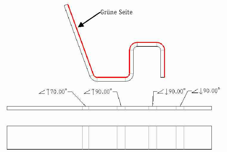

Guten Morgen
Ich muß in meiner Blechabwicklungszeichnung den Kantwinkel angeben
--> Achse von Kantung einblenden, zu Außenkante bemaßen und den Text z.B." 90° nach oben kanten" eintragen.
Kann man sich den Kantwinkel in der Zeichnung (ev. über Makro) anzeigen lassen?

Einfach eien abgewickelte Ansicht auf die Zeichnung bringen.
Die Biegeachse zeigen lassen und Maß erzeugen

Das mache ich schon - mir geht es um die Winkelangabe, die ich nicht aus dem KE holen kann.

OK verstanden, ich habe wieder mal nur die Hälfte gelesen
1. Denkansatz
Biegewinkelmaß würde sich im KE (Skizze) erzeugen lassen aber man hat anderes Bemassungsschema In der Skizze ein Referenzmaß für den Winkel  erzeugen . Diesem Referenzmaß einen sinnvollen Namen (z.B Biegewinkel1 ) geben (Andern Masskosmetik Symbol) und dieses Maß auf der Zeichnung in einer Notiz anzeigen lassen &Biegewinkel1
2. Denkansatz Mass im Teil  via Einstellung Referenzmaß erzeugen Schalter Über Flächen benutzen weiter wie 1
3. Denkansatz Berechnungs-Feature

in der Wildfire werden automatisch 3D Notizen an einer Biegung erzeugt.
