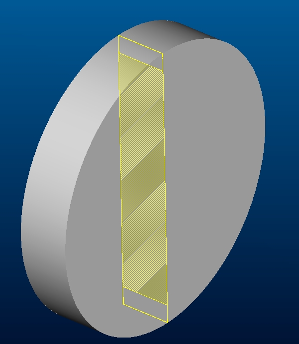

Hallo, ich habe folgendes Problem:
Es geht um deine normgerechte Darstellung eines Getriebes mit geschnittenen Zahnrädern, Teilkreisen usw. (Studienprojekt).
Dabei habe ich die Zahnräder mit Zähnen modelliert. Logischerweise werden diese jedoch im Schnitt natürlich versetzt dargestellt und nicht gleichmäßig. Wie geht man in der Praxis in der Regel mit dieser Problematik um? Eventuell mit Kosmetik? Bzw. wie bekomme ich im Idealfall die Strichpunktlinien für die Teilkreise in die Zeichnung? Kosmetik? In der Zeichnung skizzieren ist meines Erachtens Nachteilhaft, da man noch mal von Vorne anfangen kann wenn man etwas verschiebt....

Modelliere eine Scheiben mit Kopfkreisdurchmesser und schneide Sie auf Fußkreisdurchmesser hohl aus. Die Wandstärke wählst Du so klein das sie auf der Zeichnung nicht mehr sinnvoll aufgelöst wird aber nicht an die Grenze Deiner eingestellten Genauigkeit geht.
Für den Teilkreis wählst Du eine kosmetik oder eine Kurve, wie es Dir gerade gefällt.

Hallo ,
das Beschriebene Problem ist ein alt bekannt. Die modellierten Zahnräder sehen in Explosionsdarstellungen, in Präsentationen für die Chefs immer gut aus.
Leider von solchen Zahnrädern auf einfache Weise keine Normgerechte Zeichnung möglich.
Wenn Du mit Familientabellen arbeiten kannst könntest Du folgendes machen:
Du hast bereits dein Zahnrad modelliert. Hoffe, dass Du nicht auf die Zähne referenziert hast.
Füge nun zusätzlich einen Materialschnitt, so wie Andreas beschrieben hat zu deinem Modell hinzu. Nun machst du eine Familientabelle in der Du die Zähne und den Materialschnitt aufnimmst. Dann unterdrückst du im Generischen Modell den Materialschnitt. Machst eine Variante für die Zeichnung in welcher Du den Materialschnitt ein- und die Zähne ausschaltest.
ACHTUNG. Dadurch hast du aber Zwei Teile, ob du dies so machen kannst ist stark von den Prozessen z.B. Freigabe in deinem Betrieb abhängig. (Bei einem Studienprojekt nicht so kritisch denke ich).
Die Verwendung von Familientabellen bietet auch den Vorteil, wenn Du die Zahnräder in Baugruppen eingebaut hast kannst du Sie leicht über die Familientabelle austauschen und so auch eine Schnittdarstellung der Baugruppe machen.
