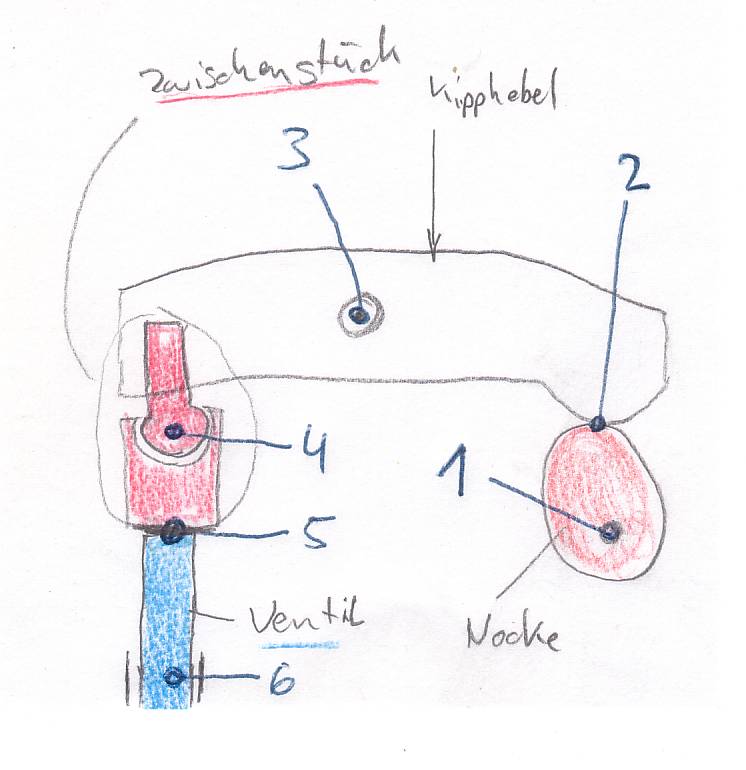

Hallo Pro/E-Gemeinde,
für eine Präsentation unserer Abteilung wollen wir einen Nockenwellenantrieb eines Motors animieren. Die Bewegung der Nockenwelle und die der Kipphebel ist kein Problem, die sind über Kurvenscheiben gekoppelt. Was mache ich aber mit der Verbindung Ventil-Kipphebel, wie kann ich die koppeln?
(Leider kann ich im Augenblick kein Bild einfügen, bin gerade zu Hause)

erstmals müsste bekannt sein, wie sich Kipphebel und Nocke berühren.
Kurvenscheiben können auch zwischen, meines Wissens, auch zwischen zwei Kurven definiert werden. Wenn der Berührpunkt zwischen Kipphebel und Ventil sich auf einer Ebene bewegt, was eigentlich so sein solle musst du diese Ebene in Kipphebel und Ventil modellieren und damit im Berührbereich eine entsprechende Kurve erzeugen.
Das Ventil ist dann Schubgelenk - oder so - zu definieren d.h. Verschieben möglich aber kein verdrehen.

Hallo Hans,
im kipphebel ist das Druckstück für das Ventil auf einem "Kugelstück" gelagert, d.h. das Ventil ist ständig mit dem Kipphebel verbunden. Problematisch ist, dass das Kugelstück in einer weiteren Unterbaugruppe in der Unterbaugruppe "Kipphebel" eingebaut ist. Ich weiß noch nicht wie ich es realisieren kann, das sich das Druckstück mitbewegt ohne die Baugruppen auseinander zu reißen.

Hallo Kai,
dann müsste Deine Baugruppe in etwa so aussehen. Wobei das Zwischenstück (Dunkelrot) eine Unterbaugruppe ist. Es ist in Pro/E schon möglich eine Unterbaugruppe mit Kinematik in eine übergeordnete Kinematik einzubauen. Definier Deine Baugruppe auf folgende weise:
1. Drehgelenk
2. Kurvenscheibe
3. Drehgelenk
4. Kugel (in der Unterbaugruppe definieren)
5. Ebene Translation
6. Schubgelenk
Hoffe dies hilft Dir weiter!
Gruss aus Niederbayern
Hans

Hallo Hans,
deine Skizze bringt es auf den Punkt. Werde das mal ausprobieren.

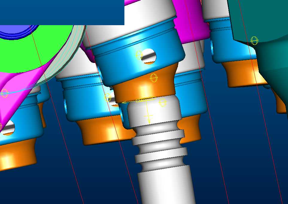

So, es ist vollbracht :-)
Der Mechanismus funktioniert so wie ich mir das vorgestellt habe :-)
Vielen Dank an alle die zum Gelingen beigetragen haben.

Tach Hans, das mit dem Bild tut mir leid. Ich hab völlig vergessen das Umlaute Probleme machen. Hier ein neuer Versuch ;-)
Inzwischen hat sich ein neues Problem eingestellt.
Um das Ganze so richtig realistisch zu gestallten wollte ich über die Funktion /Model/Feder/ eine Ventilfeder erzeugen, die dann auch die Bewegung mitmacht. Aus irgendeinem Grund werden bei mir die Menu-Punkte Feder und Dämpfer nicht angezeigt. Gibt es dafür eine Extra-Licens die im Standartprogramm nicht enthalten ist?
Kai

erstellt am: 27. Mai. 2004 16:14    Editieren oder löschen Sie diesen Beitrag!  <-- editieren / zitieren -->   Antwort mit Zitat in Fett Antwort mit kursivem Zitat    Unities abgeben: 1 Unity (wenig hilfreich, aber dennoch)2 Unities3 Unities4 Unities5 Unities6 Unities7 Unities8 Unities9 Unities10 Unities Nur für Xeres 10 Unities + Antwort hilfreich
Das ist (u.a.) der Unterschied zwischen MDX und BMX ...
Federn, Dämpfer und Kräfte gibt es erst mit BMX oder eben Flex3C.
