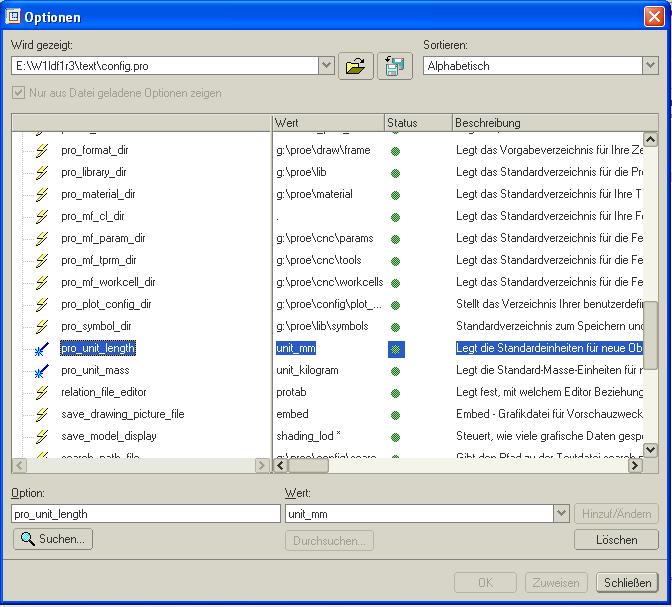

erstellt am: 27. Mai. 2004 19:30    Editieren oder löschen Sie diesen Beitrag!  <-- editieren / zitieren -->   Antwort mit Zitat in Fett Antwort mit kursivem Zitat    Unities abgeben: 1 Unity (wenig hilfreich, aber dennoch)2 Unities3 Unities4 Unities5 Unities6 Unities7 Unities8 Unities9 Unities10 Unities
ach ja im anhang is der screenshot damit sollte er ja alle neuen modelle mit mm als maß zeichnen oder net =??=
weil jetzt muss ich ja jedesmal umstellen und vielen dank an alle nochmal, weiß selbst wie es ist wenn noobs etwas nicht kapieren =)

also zum umrechnen in mm:
teil öffnen > editieren > einstellungen > einheiten > dort auf mm umstellen
dann kommt ne frage nach einheiten konvertieren (inch werden in mm umgerechnet) oder einheiten interpretieren (1 inch = 1 mm).
erstell mal ein neues teil und nimm den haken bei standartschabole weg, wenn dieses teil dann in mm erzeugt wird, ist deine standartschablone auf inch eingestellt.
sollte das der fall sein, die standartschablone öffnen (kannst in deiner config nachschauen welche datei das ist) und in dieser obiges wiederholen. und wie gesagt auch gleich den toleranzstandart überprüfen.
das solltest du übrigens bei all deinen schablonen mal machen.
wenn du das nächste mal ein teil mit der standartschablone erzeugst, wirds dann auch in mm erstellt.
tom

erstellt am: 28. Mai. 2004 07:32    Editieren oder löschen Sie diesen Beitrag!  <-- editieren / zitieren -->   Antwort mit Zitat in Fett Antwort mit kursivem Zitat    Unities abgeben: 1 Unity (wenig hilfreich, aber dennoch)2 Unities3 Unities4 Unities5 Unities6 Unities7 Unities8 Unities9 Unities10 Unities Nur für BruceLoy 10 Unities + Antwort hilfreich
also eigentlich hast Du startteile in mm (wenn Du die denn auch von der Schule nmitgekommen hast;-)
nur schätze ich hast Du die Pfade in der config.pro nicht auf Deinen Rechner angepasst:
drawing_setup_file E:\W1ldf1r3\config\draw.dtl
!pro_colormap_path E:\W1ldf1r3\config\color.map
pro_format_dir E:\W1ldf1r3\draw\frame
pro_library_dir E:\W1ldf1r3\lib
pro_material_dir E:\W1ldf1r3\material
pro_mf_param_dir E:\W1ldf1r3\cnc\params
pro_mf_tprm_dir E:\W1ldf1r3\cnc\tools
pro_mf_workcell_dir E:\W1ldf1r3\cnc\workcells
pro_plot_config_dir E:\W1ldf1r3\config\plot_config
pro_symbol_dir E:\W1ldf1r3\lib\symbols
search_path_file E:\W1ldf1r3\config\search.pro
tolerance_table_dir E:\W1ldf1r3\tol_tables\iso
template_solidpart E:\W1ldf1r3\templates\prt_startmodell.prt
template_sheetmetalpart E:\W1ldf1r3\config\templates\mmns_part_sheetmetal.prt
template_designasm E:\W1ldf1r3\templates\asm_startmodell.asm
template_mfgcast E:\W1ldf1r3\config\templates\mmns_mfg_cast.mfg
template_mfgmold E:\W1ldf1r3\config\templates\mmns_mfg_mold.mfg
template_drawing E:\W1ldf1r3\config\templates\a3_drawing.drw
gpostpp_dir E:\W1ldf1r3\CNC\gpost\
--> Du müsstetst auf dem Laufwerk "E:" einen Ordner "templates" haben
und dort ist Dein startteil "prt_startmodell.prt" drin.
wenn da nix ist, oder Du die startteile woanders hast nimmt pro/E immer inch.
(das siehstDu aber auch im Mitteilungsprotokoll  (template....nicht gefunden)
Wenn ich mich recht erinnere sind die startteile aus Nürnberg nämlich in Ordnung
